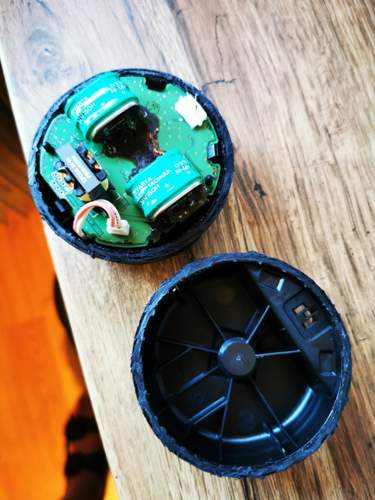

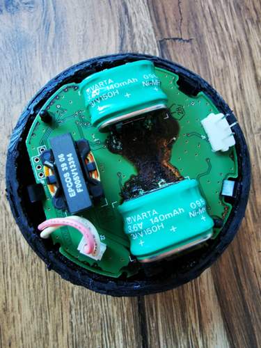

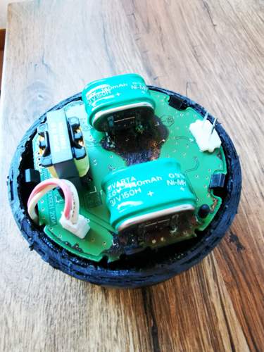

je nach sirene kann man den akku auch auslöten und die anlage ohne betreiben...dann könnte ein dieb natürlich einfach die batterie abklemmen..aber pfff...die autos klaut eh keiner mehr..zumindest ned mit son aufwand
hat den vorteil das du dann einfach die batterie an und abklemmen kannst wie du willst...geht aber nicht bei jeder sirene..bei manchen ist der akku überwacht und sobald ein fehler in der anlage steht..deaktiviert die sich komplett(mit SD kann man das dann auch sehen)
um den akku zu entfernen muss man die sirene leider aufschneiden..und danach wieder verkleben
die sirene sitzt im radhaus beifahrerseite, wichtig ist dabei auch..vor dem abziehen der sirne..muss die alarmanlage unscharf sein..sonst geht die sofort los
