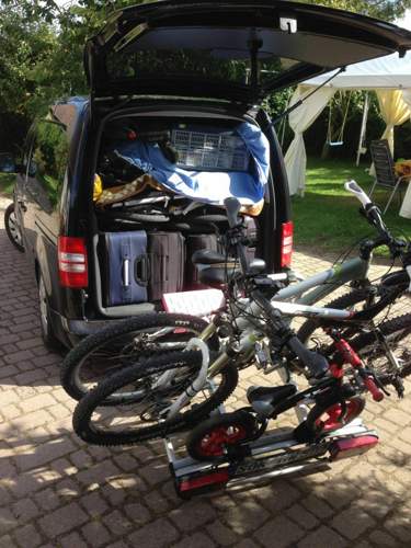

Sollte jemand diese teure Zusatzausstattung sein Eigen nennen und vorhat
diese mit einem Fahrradträger zu bestücken, rate ich dringend das jetzt vor
der Fahrradsaison einmal auszuprobieren um unliebsame Überraschungen zu
umgehen. Nachfolgendes teilweise im Ironiemodus geschrieben...
Das Teil wird im rechten Bodenfach vor 2. Sitzreihe aufbewahrt. Bei mir aus
bestimmten Gründen allerdings auf der linken Seite. Das Styropor Formteil
nimmt neben dem Haken auch die Schlüssel und die Abdeckkappe auf.
Entnimmt man das Ding dieser Verpackung stellt man fest das der
Verriegelungsmechanismus nicht vorgespannt ist und der Aufnahmezapfen
knochentrocken ist. Von Fett nichts zu sehen.
Steckt man den laut der sehr detailreichen Anleitung Bordbuch dann
vorgespannten Haken in die entsprechende Aufnahme
(nachdem man den roten Schmutzschützer entfernt hat) hört man ein
schmatzendes Geräusch und der Aufnahmekonus ist mehr als reichlich
gefettet Das sollte dann für die nächsten Jahre völlig ausreichend sein.
Die nächste Überraschung erlebt man mit der starren Anschlußdose.
Die ist nämlich rechts angebaut, während der Stecker des Uebler P21 auf
der linken Seite mittels Kabelbinder befestigt ist. Beim Skoda Yeti war die
Steckdose ebenfalls links, fein unsichtbar und dazu noch schwenkbar hinter
dem Stoßfänger versteckt - "simply clever" (Skoda Eigenwerbung).
Natürlich ist das Anschlußkabel zu kurz von links nach rechts.
Der nachfolgende Umbau auf die rechte Seite am Träger hat mich einschl.
Werkzeug und Kabelbindersuche auch nur eine knappe Stunde gekostet.
Unbedingt auch auf eine Zugentlastung des Anschlußkabels achten!
Der nächste Gag - die Steckdose ist leicht nach unten gerichtet, vermutlich
um eingedrungene Feuchtigkeit besser nach unten abtropfen zu lassen.
Sehr gut durchdacht VWN!
Als Rechtshänder, auf den Knien kauernd, den Stecker mit der linken Hand
drehend-drückend einrasten zu lassen, dabei noch mit den unbehandschuhten
Fingerrücken den Federdeckel abzuspreizen und sich wieder einmal über die
mangelnde Sicht mit einer Gleitsichtbrille bei dieser akrobatischen Turnübung
zu ärgern, hat schon ein gewisses "Happy Feeling"! Wer denkt sich solch einen
Schwachsinn nur aus?
Die nächste Attacke gibts, wenn der abmontierte (nunmehr sehr reichlich
gefettete) Kugelkopf wieder in sein Styropor Formteil im Bodenfach ver-
schwinden soll. Da die Verriegelung beim abnehmen vorgespannt bleibt,
geht (auch durch den steckenden Schlüssel) der Bodendeckel natürlich nicht
mehr zu. Die Betriebsanleitung warnt davor es so zu belassen, schweigt
sich aber aus wie man dem abhilft. Ich habe es herausgefunden - Ihr auch?
Die Plastiktüte in dem der Schlüssel und die Abdeckkappe verpackt war,
schützt jetzt das Styroporkunstwerk vor dem reichlichen Fett und nicht
vergessen den Schmutzschützer wieder auf die Hakenaufnahme zu drücken.
Ein paar dünne Stoffhandschuhe habe ich gleich mit ins Ablagefach gelegt...
Ich bin froh das jetzt hinter mir zu haben, nicht auszudenken was das für´n
Streß geworden wäre wenn ich "mal eben mal" den Fahrradträger hätte
montieren wollen. Die Fahrradtour wäre sicher ausgefallen!!!

Ja, ja habe ähnliche Erfahrungen gemacht. Wie entspannt man das Ding manuell. Habe das auch irgendwie hingekriegt durch Rumfummelei, aber wie geht's jetzt systematisch? Bitte verratet es mir. Tausenddank.
Vorsichtig mit spitzem Finger am "Schwänzchen" ziehen. Aber ACHTUNG: Hände und Finger aus der Nähe des Handrades nehmen.
Was bin ich froh das ich die Starre abnehmbare AHK habe
Am besten mit einem Schraubendreher (große Flachklinge) oder mit dem
Flaschenöffner am Taschenmesser. Gemeint mit "Schwänzchen" ist der
federnd gelagerte Kipphebel am Konus, also dem Teil der in die Aufnahme
gesteckt wird. Eine Hand hält den Kugelkopf, mit der anderen Hand die
Klinge des Werkzeugs unter den Kipphebel schieben und leicht hebeln.
Bei Erfolg entspannt sich das Handrad hörbar und liegt am Korpus an.
Jetzt kann der Schlüssel rausgezogen werden und das Konstrukt paßt
prima ins Bodenfach. Vor dem nächsten Einsatz muß dann das Handrad
wieder vorgespannt werden.
So, allen vielen Dank an alle! Beste und schmerzfreie Erfahrungen gemacht mit der Methode, beim Abnehmen der Kupplung das Handrad nur so weit drehen bis die Kupplung sich lockert und dann das Handrad sofort wieder los lassen. Bei ordentlicher Schmierung aller Teile funktioniert das super und das Ding ist wunderbar entspannt für die Unterbringung in seiner Schlummerkiste.
