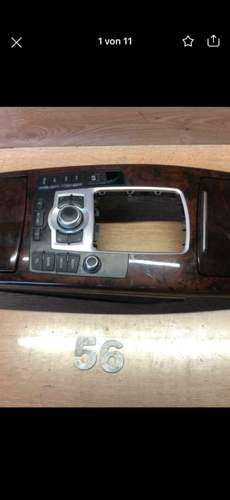

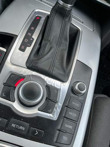

Hallo Zusammen,
Diesen Winter habe ich irgendwelche Wassereinläufe oder Luftblasen oder was das auch ist (Bilder anbei). Kriegt man es irgendwie weg oder muss die Mittelkonsole neu lackiert werden?
Hatte schon mal jemand das Problem und weiß woran es liegt? Die Flecken wachsen mit langsamer Geschwindigkeit:-)

Hast du den Wagen schon länger?
Da scheint sich der KlarLack zu lösen..
Da lösst sich der Klarlack ab!

Ja, den habe ich schon länger. Ist aber erst diesen Winter aufgetreten.
Also bleibt einfach neu zu lackieren, richtig?
Das scheint irgendwie "unter der Oberfläche" zu sein.
...da,löst sich der Klarlack vom Holz...passiert früher oder später immer...allerdings würde ich mal sagen,ist es beim 4f dafür viel zu Früh....gar nicht so ohne weiteres zu machen....Holzteile ausbauen,abschleifen(aufpassen,das Holz ist schnell verhunzt),neu lackieren(auch gar nicht so leicht,das Holz verzeiht nicht den kleinsten Lackierfehler)...dafür brauchst Du eine gute Fa. ....oder gleich nach gut erhaltenem Ersatz in der Bucht suchen....
oder mit Wassertransferdruck?
Oder bei Audi Kulanz probieren?
Raus muss es ja eh... Dann kannst du es auch gleich Folieren lassen. Wurzelholz usw gibt es auch als Folie.
Kulanz kannst du probieren aber da mache ich dir nicht viel Hoffnung.
...über Kulanz ,kannst Du ja mal nachfragen bei Audi....aber die lehnen sicher ab,möchte ich mal behaupten oder nur mit kräftiger Zuzahlung,aber fragen kostet ja nichts....auch für eine Wassertransferfolierung,muss der Untergrund tragfähig sein,also halten,aber man muss dafür beim schleifen nicht so aufpassen....
Also gerade mit Audi gesproche. Auf Dekor gibt es 3 Jahre Garantie/Kulanz. Sonst nichts.
Naja, wenigstens habe ich jetzt die genaue Teilenummer und Holzfarbe. Jetzt überlege ich mir in der Bucht eine gebrauchte zu kaufen oder doch mit Wassertransferdruck zu Lackieren inklusive der Dekorleisten.
