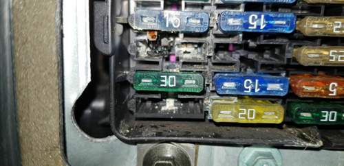

Werf mal einen Blick in deinen Sicherungskasten, und zieh die Sicherung für die Benzinpumpe raus. Wenn die Pumpe neu ist könnte theoretisch noch eine ausgeglühter Kontakt im Sicherungskasten in Frage kommen. Sowas hatte ich vor paar Monaten...
Eine andere Idee hätte ich auch noch - wenn du im Benzintank eine neue Pumpe eingebaut hast hat sich vielleicht ein bisschen Schlick oder Dreck gelöst und verstopft nun den Benzinfilter. Ich würde den Filter mal öffnen und schauen ob der Kraftstoff sauber durchfließt, an zweiter Stelle oben beim einspritz Rahmen nachgucken ob der Sprit sauber ankommt.
Fahre den V8, an meinem einspritz Rahmen gibt es direkt oben links wo die Spritleitung rein geht noch mal einen Filter den man tauschen bzw reinigen kann. Ob dieser auch bei den V6 vorhanden ist weiß ich nicht, bei meinem hatte ich diesen Filter mal offen und siehe da - das Ding war total verdreckt.
Und zum Schluss noch was ganz banales: Batteriekontakte abschleifen, frisches batteriefett drauf und noch mal probieren?

Wenn dir VCDS zur Verfügung steht würde ich als aller erstes mal Fehlerspeicher auslesen. Außerdem müsste man damit auch die Spritpumpe ansteuern können ob sie prinzipiell funktioniert - Motorsteuergerät Relais für Kraftstoffpumpe oder so.
Wenn das nicht geht - die Spritpumpe Mal mit 12 Volt ansteuern und schauen ob sie auch länger als eine Sekunde läuft - mal eine simple funktionsprüfung machen.
Im Sicherungskasten mal die Sicherung für die Kraftstoffpumpe prüfen, genau die Kontakte anschauen - da geht ziemlich viel Saft drüber, wenn die ausgeglüht sind hast du einen zu hohen Übergangswiderstand drauf. Ist schwierig zu beschreiben wie ausgeglühte Kontakte aussehen, sorry. Bei mir waren damals diese Kontakte im Eimer, nachdem ein kundiger fahrzeugelektriker mir da neue Sicherungskontakte eingebaut hatte lief die Spritpumpe auch wieder ohne Probleme.
