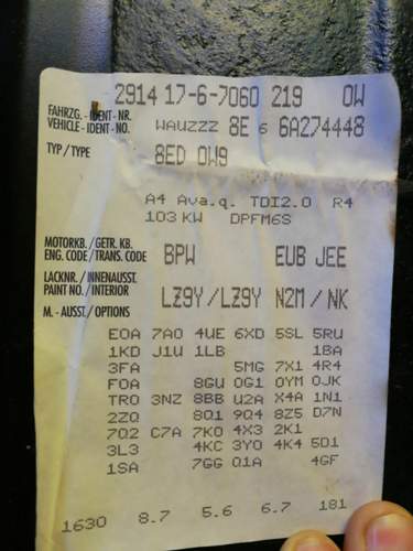

Kann mir jemand sagen welcher der Fahrwerks Code ist ? oder wie ich den ermitteln kann?
Img-20180927
so kompliziert brauchst es nicht machen , es gibt nur einen Lenkersatz der passt beim b6/b7 weil alle 8E Alu Radlagergehäuse haben und damit einen 16mm Konus am Lenker & das ist dieser
Lemförder 31913 01
