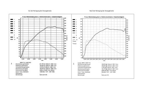

Ich war kürzlich mit meinem 525 dA R6 N57 (Bj. 10/2010, 200 TKM) auf dem Leistungsprüfstand waren statt der Normwerte (204 PS, 450 NM) nir noch 201 PS und 348 (!!) NM da.
Der Besuch in der NL ergab eine verkokte Ansaugbrücke. Kosten der Reinigung incl. Kleinteile und 1kg Walnussgranulat: 888.- zzgl. MwSt. War nach Angabe der NL erheblich verkokt.
Anschließende Leistungsmessung auf dem gleichen Prüfstand ergab zwar jetzt nur noch 195 PS aber immerhin wieder 440 NM (Messung vorher im 6. Gang, nachher im 5. Gang - soll aber wohl keinen Unterschied machen). Diagramme im Anhang.
Hat sonst wer noch mal eine Leistungsmessung vor und nach der Reinigung der Ansaugbrücke machen lassen?
Gruß, Hans-Nils
Leistungspruefung-vor-und-nach-reinigung-der-ansaugbruecke
5. und 6. Gang macht kein unterscheid?
@Stivi83it schrieb am 7. Juni 2016 um 17:46:55 Uhr:
Ich kann mich an andere Threads erinnern, wonach es für die Vorher- Nachher-Abweichungsanalyse keine nennenswerte Rolle spielt, wenn dort jeweils der 5. oder jeweils der 6. genommen wird. Bei zwei Vergleichmessungen mit unterschiedlichen Gängen spielt es sehr wohl eine Rolle. Es sollte die direkteste Gesamtübersetzung gewählt werden.
