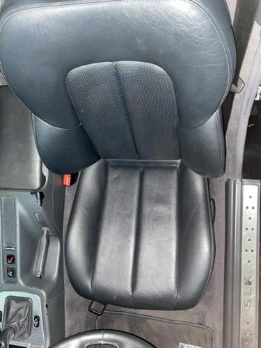

Habe mir vor kurzem einen SLK zugelegt R171(tolles auto:-)),
er ist Baujahr 2004 und hat ca. 40 000 km
Jetzt beginnt aber am Fahrersitz an der linken Seite, über die man sich beim ein und Aussteigen vermutlich immer son bisschen drüberrollt, das Leder zu brechen.
Vorher hatte ich einen mitlerweile 13Jahre alten 3er BMW Compact mit M-Paket Sitzen, die haben dieses Problem auch, allerdings trat das erst im Alter von ca. 11Jahren und nach weit über 120 000 km auf.
Außerdem habe ich im Leder vom Beifahrersitz eine "Narbe" im Leder gefunden, also nicht wirklich gut ausgesucht beim produzieren.
Kann es sein das MB nicht unbedingt das qualitativ hochwertigste Leder verbaut? Sehr ärgerlich.
Hab das auto von einem guten Freund und habe es gerne auch trotz dessen genommen, ich wollte hier aber mal fragen,
kann ich mich deswegen vlt. bei MB beschweren? Das die das irgendwie auf Kulanz reparieren?
is ja doch eher ein armutszeugnis wenn so ein Prähistorischer 3er BMW M-Sitz(Sportpaket) mehr als Doppelt so lange 1A Leder hat.

korrektur: also es bricht nicht auf oder sowas, man sieht einfach nur wie sich in der Farbe so weiße linien bilden und es wirkt an diesen "bruchstellen" sehr dünn und spröde.
Hallo DerBuddler,
weiße Linien am Leder kann mehrere Ursachen haben.
Die häufigste Ursache ist meist nur eine Ablagerung von organischem Schmutz - also Fett, Hautzellen ... .
Ich würde an deiner Stelle mal einen vernünftigen Lederreiniger (mit einem sehr hohem Glycerinseifeanteil ) verwenden. Danach mit einer pigmentierten Lederpflege darüber und der Sitz sieht aus wie neu. Welche Farbe hat dein Leder?
Leider gibt es auch noch weiße Linien (auch Graubruch genannt) wenn sich der Top-Coat von der Grundierung abhebt. - Dann entsteht ein Vakuol zwischen den einzelnen Zurichtschichten.
In diesem Fall solltest du darauf achten, dass dein Lederpflegemittel auch einen atmungsaktiven Schutzfilm hinterlässt, um dein Leder gegen mechanischen Abrieb zu schützen.
Das bedeutet aber, dass du nicht mehr mit einem 0-8-15 Pflegemittel auskommst, sondern etwas tiefer in die Tasche greifen solltest.
Diese Profi-Pflegemitteln haben aber auch noch sehr viele andere Vorteile - daher sollte der Preis nicht unbedingt das Hauptkriterium sein - Ein Neubezug ist ja auch nicht unbedingt günstig.

Der SLK hat hier wohl öfters Probleme mit dem Leder. Bei verschiedenen Fahrzeugen, die ich besichtigt habe, ist mir das aufgefallen, dass bei 40.000 km das schwarze Leder derart abgenützt war, dass es erneuert werden musste. Ich hatte schon mal einen Jahreswagen mit 10.000 km angeschaut der bereits die Sitze tauschen musste aufgrund von Farbdifferenzen.Das schwarze Leder hatte sich unter Sonneneinwirkung verfärbt. Ich selbst habe braunes Nappaleder . Da hatte der Vorbesitzer das Problem, dass zweimal, innerhalb eines Jahres, die Nähte aufgegangen sind. Der SLK war zu dieser Zeit gerade mal ein Jahr alt. Abnützungserscheinungen habe ich nicht, da wohl das Leder etwas dicker sein soll. Ob nach 4 Jahren noch ein Kulanzantrag gestellt werden kann ?? Ein Versuch ist es in jedem Fall wert.

Ich empfehle Sonax-Lederpflege und Schuhcreme. Wenn Leder nicht ausreichend gepflegt wird trocknet es aus und bricht. Gerade Cabrios sind durch die Sonneneinstrahlung gefährdet. Meine Sitzwangen beim 170er sind schwarz, ich trage schwarze Schuhcreme ganz dick auf, das zieht sehr schnell ein und hinterher sieht man keine Risse usw. mehr. Bei den 171ern der ersten Jahre wurde minderwertiges Leder verbaut. Länger wie 50.000 km hält das nicht. Habe aber gehört das Mercedes da sehr kulant ist.

ich habe meinen R170 auch gebraucht gekauft und der Beifahrersitz hatte ein Paar Kratzer welche ich mit "collonil"Lederpflege wieder auf Vordermann gebracht habe,diese Lederpflege wird eigentlich für Motorradkombis genommen,also kann man damit nur alles richtig machen,es macht das Leder nach mehrfachen Auftragen wieder geschmeidiger und gibt wieder frischen Glanz,wenn der Sitz wie von Dir beschrieben aussieht kann ich mir gut vorstellen,dass Du damit Erfolg haben wirst.Du musst es aber wie gesagt öfter wiederholen....googelt mal nach dieser Marke.....

Das mit den Lederabschabungen ist ein altes Manko beim SLK, habe bei meinem ersten 2 mal neues Leder bekommen (allerdings in der Garantiezeit) Jetzt bei der Modellpflege ist das Leder besser und diese Art der Beschädigung tritt nicht mehr auf. Nach vier Jahren glaube ich kaum das Mercedes das Leder kostenlos austauscht, aber vielleicht helfen ja die Lederpflegetipps.
Also ich habe mein Leder defenetiv immer gut gepflegt jetzt nach 4 Jahren und 55 Tkm brüchig und abgenutzt, überlege zum Sattler zu gehen und neu beziehen zu lassen.
hallo - das problem ist mir auch bekannt. mein erster slk 200 (br 171) hatte schon macken im leder (beifahrersitz komischerweise) als er noch kein jahr alt und nicht ganz 5000 km drauf hatte. eine beschwerde bei mercdes ergab, dass sie sich darauf beriefen, das seinen abschabungen von irgendwelchen klamotten und würde nicht als garantiefall gelten. ich habe den wagen dann zur autopflege gebracht (war zu faul, es selbst zu machen) - hat aber auch nicht viel gebracht und ich habe es in der folge dann selbst immer mal wieder selbst mit entsprechender lederpflege bearbeitet. allerdings mit nur kurzen erfolgen.
