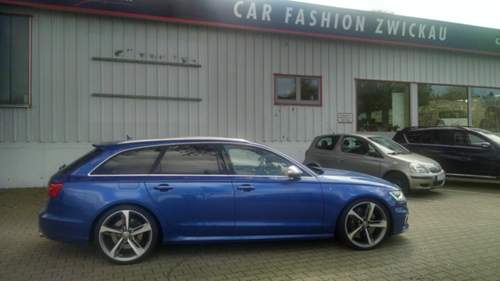

Moin!

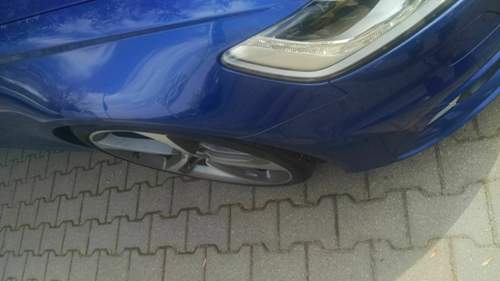

Bei mir hat die Umrüstung auf 21" letzte Woche auch reibungslos funktioniert!

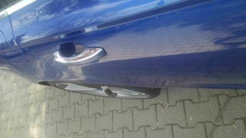

Ich habe mich für original Audi 9x21, ET35 Felgen vom RS7 entschieden, da sie in Titangrau-Glanzpoliert recht gut zum grauen S6-Grill und Heckdiffusor passen. Auch ist die Auswahl an 21" Felgen für den S6, die mir gefallen und bezahlbar sind, recht gering oder geht fast gegen Null. (1500€ und mehr pro Stück für Schmiederäder sind mir zu viel)
Ich habe den Conti SC6 in 265/30R21 96W montieren lassen. Sowohl Felge, als auch Reifen haben 710kg Traglast, was 1420kg pro Achse ergeben. Der Dicke hat hinten 1405kg, ist also alles gut mit 96W!
Erster Eindruck:
Die Räder stehen sehr schön in den Radkästen. Weiter raus brauchen sie definitiv nicht!
Die Conti Reifen gehen mit der Felgenschutzlippe 1 knappen cm über den Reifen, bringt im Ernstfall zwar nix, beruhigt aber trotzdem.
Der Federungskomfort i.V. mit dem Luftfahrwerk ist nach wie vor sehr gut. Es ist einen Zacken straffer, was mir sehr entgegenkommt.
Die serienmäßige "Tiefe" des Luftfahrwerks in Dynamic ist aus meiner Sicht absolut ausreichend.
Vom Gefühl her ist der Spritverbrauch im Vergl. zu den 20" Hankook Winterrädern locker um 1 Liter zurück gegangen, dass muss ich aber noch ausgiebiger testen...

Dann reicht 96 W nicht aus.
Welchen Motor hast du ?
Wenn das ein S6 sein sollte laut Bildern brauchst du mind. 100W oder 96 Y .
Der W Reifen baut an Tragfähigkeit ab 240 km/h ab.
(W Reifen 250 km/h ---95% Tragfähigkeit)
Ich glaube, den Reifen gibt es nur in 96Y, nicht in W. Vll. nochmal auf die Flanke schauen.
