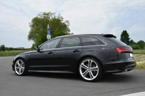

auf meinem auto habe ich die seltene audi felgen vom a8 *9x21 ET 35 mit 265 30 21 Conti SC 5P und einer abt tieferlegung 25mm.
und was soll ich sagen ist schleift nix.
MFG Markus

Hat der TÜV auch seinen Segen gegeben?

es ist vorabgenommen. einzige bedinung war es darf nicht schleifen. das tut es nicht.
die eintragung erfolgt in 2 wochen wenn der "tüv" wieder in der werkstatt meines vertrauens ist :-)
nur mal eine frage . alle reifen die ich in der größe sehe in der größe haben eine 91 tragfähigkeit. ist das nicht ein bischen wenig???????? für den a6?????

1230 kg pro Achse? Zuwenig?
ja zuwenig bei den modellen mit 6 zylindern u quattro. da ist immer eine achse vom gewicht her raus.
Wenn dann ist sie hinten höher als vorn. Aber bei 1300 glaube ich nicht. Halt etwas drunter. Ich glaub 1280 hinten und vorn unter 1200, also passt schon, man fährt ja eher selten mit 5 Personen und voll Gepäck und mit hänger...
kuck einfach mal zb bei eibach federn. da stehen die genaue daten drin. die 3l tdis biitdis sind da von der achslaste immer drüber
@honda elise schrieb am 18. Oktober 2015 um 15:41:43 Uhr:
Mit nem 2.0TFSI müsste das noch gehen...mit den großen Motoren ist man bei ner 97er Traglast.
Für 1300 bis 1350 reicht 93 oder 94... Mit ablastung oder ohne Angst geht auch 91...
Beim Bi-Tu oder Comp ist man mit AHK bei 97 1300/1375
Ablasten wegen nem schmalen Reifen..245er auf ner 9" ist doch optisch eine Vergewaltigung..Das ganze Gefummel wäre mir zu blöde..Entweder es passt oder nicht. .
Dazu sollte man den Geschwindigkeitsindex im Auge behalten...Stichwort 91%
Bei mir gab es keine Probleme, wahrscheinlich weil Limo.
