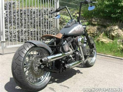

Laut Tüvmann bei uns, 180 auf 5,5 und 200 auf 6 Inch..,
Habe vorhin nochmal 'n bischen rumtelefoniert:
Sowohl der Händler, von dem ich das Mopet habe (leider zu weit weg), als auch mein Schrauber sagen, beim Metzeler 200/50 passt maximal 'ne 5,5er Felge.
In der Galery von der "Bike Farm" haben, so weit ich das sehen konnte, alle Mopets mit Metzeler Reifen eben auch nur eine 5,5" (siehe Bild unten, 5,5 X 18 mit 200/50), bei den Umbauten mit 6" Felge ist immer ein Avon drauf.
Wie gesagt - beim Lotterman-Kit ist soger eine 6,25" Felge (mit Metzeler Reifen) dabei, das darf demnach ja gar nicht passen...:confused:

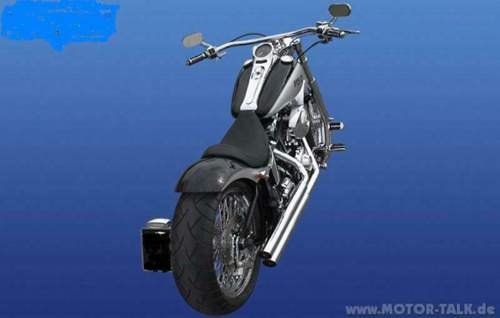

Bei meinen aktuellen Änderungen habe ich Metzeler 880 200/50 ZR18 76W auf einer 5,5x18 Felge.
@HD-Moos Eine Spitzform kann ich nicht erkennen.
20mm Belt (original) war schon bei den vorherigen FatBoy Felgen mit einem schmalerem Pulley verbaut.
Belt und Pulley bleiben so wie sie sind, wobei das Pulley eventuell andersrum befestigt wird, um das Hinterrad noch weiter in ie mitte zu bekommen.
Gruß Reiner
Spitzform war natürlich etwas übertrieben, aber schau dir den Radius von dem Reifen mal auf ner 6" Felge an dann weißt Du was ich meine. Wie breit kommt dein Reifen?
Moos
also ich habe auf dem Bild auf einer 5,5" Felge, 18" einen Christoph Metzelder 180/55 drauf und der kommt exakt 195mm raus! Gestern nochmal gemessen... Und nen 200er würde mein TÜV-Mann auf ner 5,5" Felge nicht durchwinken und auch Christoph selbst gibt dafür 6" vor... Hab vor zwei Wochen angerufen, weil ich einen 18" 180er auf nen Bagger machen wollt. Aber durch den Vorderreifen darf ich keinen Metzelder drauf machen, da Vorschrift der Reifenhersteller-Gleichheit Vorne und Hinten... Dabei gibt der Hersteller dieser Bagger-Vorderreifen keinen passenden Reifen für Hinten raus... Weder für 17" noch 18"...:confused::rolleyes:
Und eigentlich bin ich mir nicht sicher, ob diese Vorschrift der Herstellergleichheit Vorne und Hinten überhaupt noch so wirklich gilt...
Aber egal, in der Herstellerbeschreibung steht, dass man nen Dunlop nehmen kann... Auch da kommt der 180er um die 195 bei ner 5,5" Felge raus... Auch Dunlop gibt da die 5,5" vor....
Was nun erlaubt ist oder gemacht wird oder der TÜVer durchwinkt ist ne ganz andere Kiste. Ich hab ein Möped stehen sehen, GESTERN aufem Bock beim Walde, der hat 5,5"/18 und nen Marathon 200/50 drauf...:rolleyes:
Der 200er kommt halt auf 5,5" knapp über 200mm raus... Ich schätz mal so 202mm habe ich gemessen... Auf 6" halt einiges breiter!

Bei mir kommt der 200er auf 5,5" auch knapp über 200mm.
