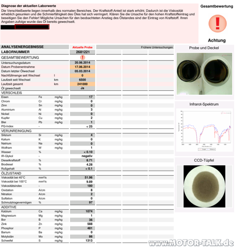

Hallo Zusammen,
die Ergebnisse meiner Ölanalyse sind reingekommen. Das Öl ist 6500 km gelaufen.
Habe 13% Dieselkraftstoff im Öl! Schön ist das nicht. Jetzt geht das Rätseln los.
Gibt es Erfahrungen oder Tipps?
Die Verschleißwerte sollen gar nicht so schlecht sein, kann ich damit hoffen, dass eventuell defekte Injektoren noch nichts schlimmes angerichtet haben?
Grüße aus Berlin!
Edit: Ach ja, bei wieviel Prozent wird so eine Verdünnung problematisch?

Also generell vermute ich hier die Ursache dann wirklich im Fahrzyklus, wenig Drehzahl, Motor und das Öl werden kaum bei den 15km wirklich durchgewärmt.
Durch Stop and Go (Stadtverkehr) wird auch der DPF mehr belastet und zudem funktioniert die passive regeneration durch zu geringe Abgastemperaturen nicht gut.
Durch das aktive Regenerieren wird alle ~450km Nacheingespritzt um die Abgastemp anzuheben, hierbei Kondensiert nicht unerheblich Kraftstoff an den Zylinderwänden und wird von den Kolbenringen ins Öl geschoben. Für einen 2,0TDI wären die 450km relativ normal, beim V6 kenne ich da deutlich längere abstände bei Aktiven regenerieren.
Bein Passat damals hatte sogar so 1200km zuwischen den aktiven Regenerationen.
Ein Defekt würde ich nicht vermuten, ist halt der klassisch falsche Motor für den eigentlichen Bedarf.
Ich checke das bei meinem eigentlich regelmäßig.
Komme (trotz Chip) auch immer auf weit über 1000 km.
Trotz Kurzstrecke...

@GaryK: Die 1:14 leuchten mir ein. Aber warum ist meine Pumpe noch in Ordnung? Woran machst Du das fest?
Wenn du den Kraftstoffeintrag aus einem Dichtungsdefekt hättest, wäre das Verhältnis dichter an den 14:1, wie es auch im Kraftstoff vorliegt. Wird der Diesel eher über Kondensat eingetragen, so reichert sich der schwersiedende Biodiesel im Öl eindeutig an - wie bei dir, Verhältnis 2:1.
Ich hatte mal kurz gerechnet, was es kostet auf Aral Ultimate (ohne Biodiesel) zu wechseln um eben Biodiesel im Öl zu meiden. Bei 13 Cent Preisunterschied je Liter hast du 100€ für Premium-Plörre nach 769l weg, was etwa 9600km auf Basis von 8l je 100km entspricht.
Du kannst also aussuchen, ob du dein vermutlich "Longlife-Öl" die vorgesehene Dauer drinlässt und Aral Ultimate tankst oder einfach alle 15.000km einen Ölwechsel in einer freien Werkstatt machst um das Kondensat zu entfernen. Letztes hat im Mittel sicher eine höhere Ölqualität.
Ich bin einem Irrtum aufgesessen, nämlich, dass der Kraftstoff im Originalverhältnis (1:14) ins Öl eingetragen wird. Dass das offenbar nicht so ist, ist mir klar geworden. Daher kann ich nicht sagen, dass nur weil so und soviel Biodiesel eingetragen wurde, auch ca. 14 mal soviel mineralischer Diesel eingetragen wurde, der aber zum Großteil wieder ausgedampft ist.
Wegen der Viskositätsabsenkung meines nun verdünnten Öls habe ich nun ein Öl, welches wegen der Viskosität von 9,9 mm^2/s in die Klasse SAE30 gehört, also so, als wenn ich zB. ein Frischöl 5W30 drin hätte. Daher werde ich nach einem Ölwechsel auch kein 5w30 rein machen, welches durch absehbare Verdünnung dann nur noch dünner werden wird.
Aber das interessiert mich wirklich, gibt es Erfahrungen mit Ölverdünnung bei diesen Kraftstoffen ohne Biodiesel-Anteil, wie zum Beispiel aral-ultimate-diesel?

Ich bin nun auch überzeugt, dass das systemisch bedingt so ist, aber kein tatsächlicher Defekt vorliegt. Meine Sorge war, das ein Injektor defekt ist und den Schmierfilm an Stellen der Laufflächen zerstört, und damit einen Motorschaden bewirkt. Danvon gehe ich nun nicht mehr aus.

So, habe gerade mein Ölanalyse Bericht bekommen.
Ich hatte es machen lassen da mein Kühlmittelstand ca. 1,5 CM unter Minimum(strich) Stand.
Der quattro hatte gerade mal 13K zu vor seinen 150K Service bekommen und bei 13K danach gefahren so viel 'Verlust' erschien mir nicht normal.
Der Werkstatt hat das Kühlsystem ca. 1,5 Stunden unter Druck gesetzt um zu Checken. Kein Druck Verlust also war die Möglichkeit da das es im Motor gelingt. Deshalb der Ölanalyse.
Zum Glück ein n.m.M. gutes Bericht. Bleibt nur die Frage weshalb dieser Kühlmittelverlust.
Das einzige was mir einfällt ist das bei 2x Service (oder so gar mehrfach) das Kühlmittelstand NICHT Kontrolliert worden ist.
Anbei, meine Ölanalyse.
Ist auf deiner Ölanalyse tatsächlich keine TBN (Total Base Number) aufgeführt? Der Vergleich Neuwert / Spec-Wert des Öls zu dem aktuellen bei Wechsel hätte einen guten Einblick in den Verschleiß des Öls gegeben.
