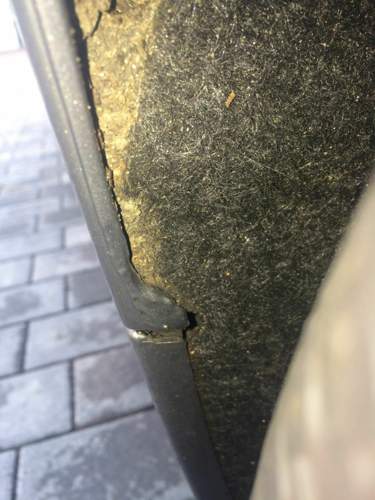

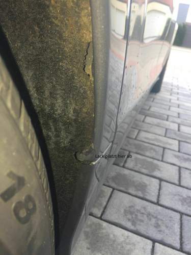

War heute im Autohaus meinen gebrauchten E500 abholen. Mir ist aufgefallen das die Seite wo der Tankdeckel sitzt Nachlakiert wurde. Man misst so um Die 230ym um den Tankdeckl. Aber jetzt kommts unterhalb vom Tankdeckel ist ja der Radkasten. Hier ist die Schichtdicke so 190 nur an einer Stelle ist sie etwa 1mm dick. Die Stelle ist kleiner als ein IPhone 5s und sie ist nur an der vorderen Kante vom Radlauf. Entfernt man sich von der Radlaufkante ein paar mm (aber man ist noch auf der planen Radlauffleche) hat der Lack noch eine Schichtdicke von 350ym. Der Meister meinte dem Lackierer sei der Lack ungünstig davon gelaufen! Kann das sein bei 1mm Schichtdicke? Man erkennt auch eine lange Nase die sich im inner bis zum Ende vom Radlauf weitergeht.
@ompre schrieb am 5. März 2016 um 21:25:36 Uhr:
... Der Meister meinte dem Lackierer sei der Lack ungünstig davon gelaufen! Kann das sein bei 1mm Schichtdicke? Man erkennt auch eine lange Nase die sich im inner bis zum Ende vom Radlauf weitergeht.
Dreister geht es nun wirklich nicht. Wenn einem Lackierer der Lack "ungünstig" davon läuft, dann fängt er die Arbeit nochmal von vorne an.
Da hat jemand tiefe Dellen mit viel Spachtel aufgefüllt. Spachteldicke von 1mm ist schlichtweg Pfusch. Wurde das Fahrzeug mit Unfallschaden deklariert? Was sagt die Fahrzeughistorie?

Was mich etwas wundert ist das es zwar gespachtelt ist 1mm ich aber eine Beule nun habe die 1mm nach außen geht. Das macht irgendwie keinen Sinn. Die Fläche vom Radkasten soll ja eben sein. Leider geht sie genau an der gespachtelten Stelle 1mm nach außen. Wieso spachtelt man das wenn das maß doch stimmt?
Hmmm
Was mich auch wundert. Man sieht immer nur bei kleinen Beulen das von außen was gemacht wird. Sind die Lacke innen so flexible das sie nicht brüchig werden wenn sich das Blech wegen einer Beule verformt.

... Die Fläche vom Radkasten soll ja eben sein. Leider geht sie genau an der gespachtelten Stelle 1mm nach außen. Wieso spachtelt man das wenn das maß doch stimmt?
Genau diese Frage solltest du dem Stümper stellen, der den Pfusch gemacht hat.
Wieso lässt du den nicht einfach von innen auch nacharbeiten?
Zur not wird halt der Unterbodenschutz und Lack entfernt und neu aufgetragen.
Dann biste auf der sicheren Seite was zukünftige mögliche Rostlöcher an dieser Stelle betrifft.

Also ich war heute bei einem Gebrauchtwagengutachter. Das Auto ist soweit gut in Schuss und die Achsvermessung sowie der Achsversatz zeigen keine Auffälligkeiten. Leider meint der Gutachter das die Arbeiten recht schlampig ausgeführt wurden und man noch mal schauen muss was Innen gemacht wurde. Ich werde jetzt morgen zu meinem Mercedeshändler fahren und das nochmal begutachten lassen.
Da hat der Blechner wohl etwas früher Feeierabend gemacht und der Lackierer musste übernehmen....
Der Radlauf ist "in Blech" schwierig exakt auf Kontur zu richten. Billiger und schneller geht´s natürlich mit Spachtel. Mit dem Statement "Unfallwagen" wäre ich vorsichtig. Wenn da nur Blecharbeit / Lackarbeit ohne jegliche Schweiß- bzw. Blechtauscharbeiten war, ist dies lt. gängiger Definition kein Unfallwagen !

Das steht auch im Protokoll. Nur war mir das Ausmaß nicht klar. Ich werde jetzt noch mal zum Freundlichen Fahren und den Radkasten sowie den Hohlraum mit Wachs konservieren lassen. Dann rostet da auch nichts. Die Achse ist ja o.K. ich habe ein Achsversatzt von 0,01 Grad. Deshalb behalte ich Ihn so gut war bis jetzt noch keines Meiner letzten unfallfreien 🙂
Seit wann denn das? Ist doch eher genau andersrum... wenn alle beschädigten Teile gegen Neuteile ausgetauscht sind, ist es kein Unfallwagen, da kein repariertes Teil mehr dran ist.
Interessant wäre allerdings schon, um was für einen Schaden es sich überhaupt handelt... Parkdelle, oder auch nur nen Abplatzer vom Radhaus ausgehend, scheint ja doch sehr lokal begrenzt zu sein.
Nur doof, wenn irgendwann die Arbeitsqualität durchkommt und man dort ein Ersatzblech einschweißen kann...
Nein es ist so wie Erdoel schreibt. Man kann niemals mehr aus einem Unfallwagen einen Nichtunfallwagen. Das hat das BGH mit Ihren Urteilen sogar so entschieden.
