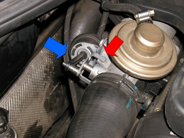

Anlasser kannst du ganz einfach testen, in dem du den Stecker vom Tempgeber abziehst. Dadurch werden Notlaufwerte genommen. Dadurch geht das Steuergerät von einem "kalten" Motor aus und erhöht somit die Starteinspritzmenge.
Wenn er jetzt normal startet, dann ist es der Anlasser. Wenn er nicht normal startet, dann sollte man in Richtung PD-Einheit schauen. Könnte auch sein, dass durch die Erwärmung des Zylinderkopfes die PD Dichtung nicht mehr abdichten (PD-Einheiten können sich in den Zylinderkopf einarbeiten und somit werden die Dichtungen beschädigt). Dadurch würde dann der Kraftstoffdruck nicht gehalten und du bekommst Startprobleme. Würde vielleicht auch die schwarze Wolke erklären nach dem starten (Zylinder "füllen" sich mit Kraftstoff).

Ich denke mal Turbolader kann ich ausschliessen, Anlasser werd ich testen in dem ich einfach mal den Temp.-Stecker für die nächsten Tage abziehen. (Kannst mir sagen wo ungefähr der Temp. Geber sitzt)
