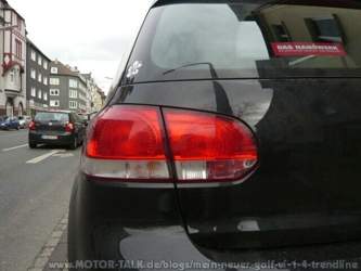

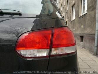

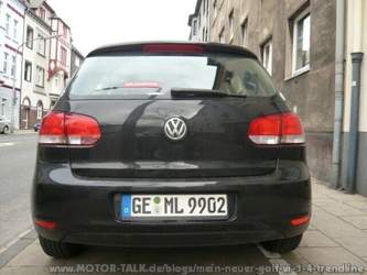

Heute muss ich sagen, dass ich etwas schlauer bin und dies jedem Neuwagen-Besitzer nur empfehlen kann. Bei mir ist nämlich allem Anschein nach die Heckklappe nicht richtig justiert. Dadurch hat sie bei fast jedem Schließen Kontakt mit angrenzenden Bauteilen. Zumindest dann, wenn die Tür/Heckklappe kräftig "zugeschmissen" wird. In meinem Fall trifft lackiertes Blech auf Heckleuchten und den Stoßfänger.
Das ist mir vor rund 3 Wochen aufgefallen, als ich zum ersten Mal seit dem Winter wieder von Hand gewaschen habe. Als erstes ist mir eine Macke an der rechten unteren Ecke in Auge gesprungen. Bei der Suche nach dem Grund fiel mir auf, dass das rechte Rücklicht an der entsprechend gegenüberliegenden Stelle eine Macke/Druckstelle aufwies.
Und da fiel mir wieder das Thema "Ausrichten von Türen und Heckklappe" ein. Verdammt!
Also ab zu VW und dort reklamiert. Dort wurde der Wagen ausgiebig inspiziert und ein Garantiereparatur-Antrag (für VW Wolfsburg) geschrieben. Lt. VW kann es bis zu 4 Wochen dauern, bis eine Entscheidung getroffen wird.
Da mittlerweile der erste Lackschaden größer geworden ist und ich weitere Schäden entdeckt habe (siehe Fotos), bin ich gespannt, ob nun die gesamte Heckklappe neu lackiert wird und neue Rücklichter und Stoßfänger montiert werden.

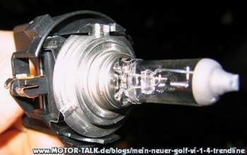

Der Lampensockel der H7-Lampe muss wie im VW-Bordbuch beschrieben gegen den Uhrzeigersinn rausgedreht werden (ca. 45°). Am besten direkt merken, in welcher Position man die Fassung aus dem Gehäuse zieht!
Der Standlicht-Lampensockel sitzt ziemlich fest, hat jedoch griffige Kanten zum Rausziehen. Doch leider komme ich dort mit meinen Händen nicht ran, also mußten die Kabel als Zugseil dienen... Kostet jedoch einiges an Überwindung, denn die Peinlichkeit beim Händler mit abgerissenen Kabeln aufzukreuzen wollte ich mir lieber ersparen. Aber die Kabel haben tapfer gehalten - diesmal!
(EDIT: Tipp von gtiPfeiffer: evtl. eine kleine Spitzzange o.ä. zur Hilfe nehmen.)
Einbau
Nachdem ich die H7-Birne draußen hatte, hab ich einfach das "alte" Leuchtmittel vom Lampensockel abgezogen und die neue Lampe draufgesteckt. Dabei einfach nur auf die richtige Ausrichtung achten. Das Einbauen in den Reflektor ist schon wieder etwas schwieriger. Dazu am besten von außen durch das Klarglas schauen, dass man das Loch trifft. Ausrichtung des Lampensockels gemerkt? Gut, dann flutscht die Birne direkt ganz rein und muss nur noch mittels Drehung im Uhrzeigersinn (ca. 45°) bis zum KLICK eingedreht werden.
Das Standlicht-Birnchen ist nur gesteckt, also einfach die alte Lampe abziehen und durch die blaue BlueVision ersetzen. Dann wird die Lampe mit dem Sockel wieder im Reflektor monitert. Dazu mußte ich auch etwas feste auf die Kabeleinführung des Lampensockels drücken, aber das ist wohl kein Problem! Der Sockel rastet ein, fertig!

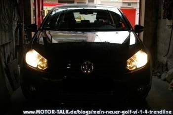

Hm, tja, ich habe einige Fotos geschossen, aber nur von den Scheinwerfern, und in Ermangelung einer dunklen Nacht bzw. leeren Straße ist ein Vergleich bzgl. Reichweite und Helligkeit leider nicht möglich.
Schaut Euch mal folgendes Bild an. Der linke Scheinwerfer (von vorne gesehen) ist auf "X-treme Power" und "BlueVision" umgerüstet, rechts alles im Original-VW-Zustand.
Wenn am man genau hinschaut, sieht man Unterschiede, aber in Realität sieht's besser aus und der Unterschied ist deutlicher.
