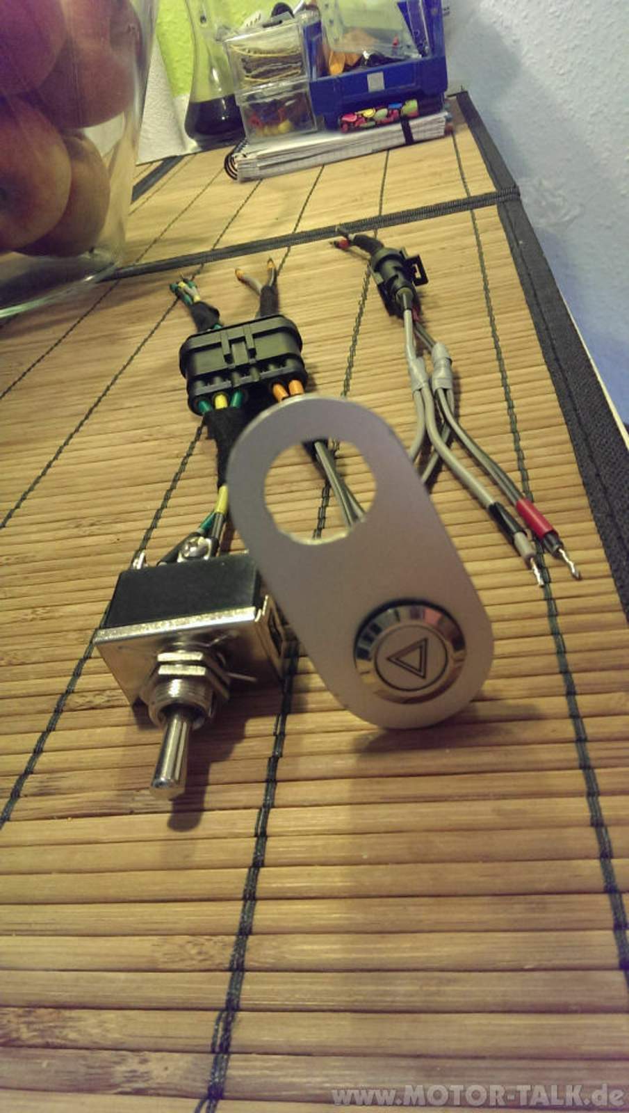

Ich wollte ja die originalen Schalter ersetzen und 2 Vandalismusschalter in einer Aluplatte unterbringen.

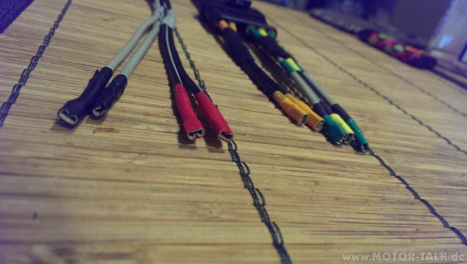

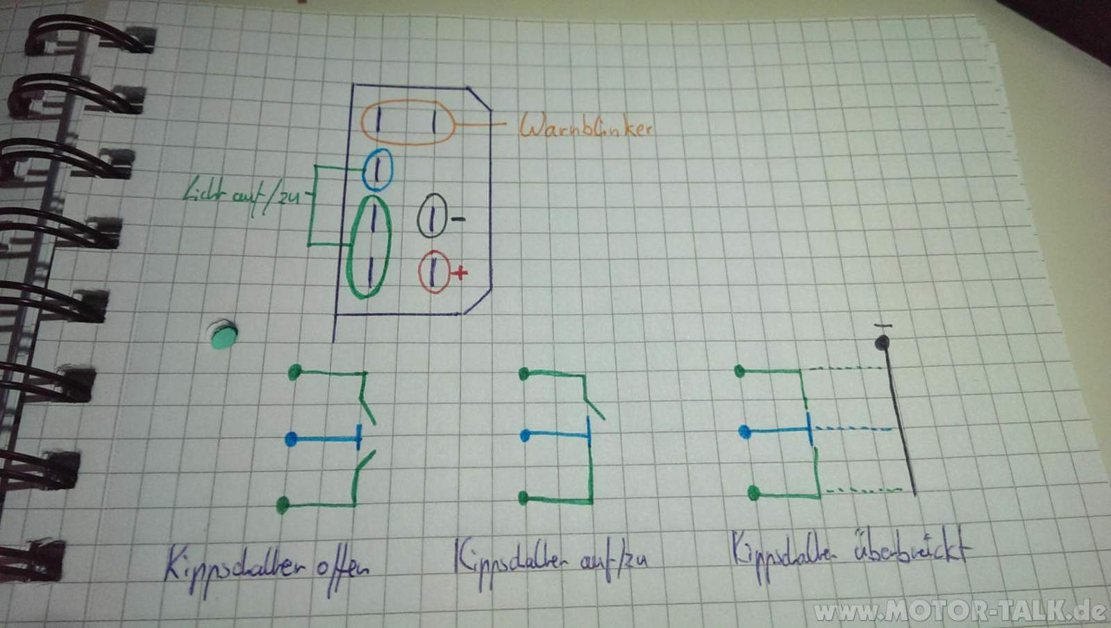

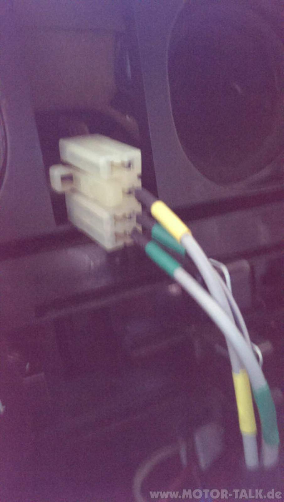

Da ich den Wagen aber so nah wie möglich am Originalzustand halten möchte habe ich mich für einen Adapter entschieden. Die Vandalismusschalter haben je 5 Stecker auf die kleine Steckerösen bestens drauf passen. Also habe ich für den Adapter Flachstecker und dementsprechende Ösen verwendet.
Erstmal ging es darum die Pinbelegung des originalen Schalters zu bestimmen. Hab mal eine Skizze davon in den Bildern angehangen. Die Leitungen am Adapter selbst habe ich dann farblich markiert da ich gerne mal schusselig bin und so Fehler vermeiden kann. Erste Versuche waren auch erfolgreich. Nun muss ich noch die Aluplatte passend zuschneiden, in dem Bild ist nur ein Dummy, und herausfinden ob man die Beleuchtung der Vandalismusschalter ändern kann.

Mon Feb 16 11:40:00 CET 2015    |    Federspanner24793
Schon mal was von Schrumpfschläuchen zu Einbettung parallel verlaufender Kabel gehört/gesehen?
Das umwickeln mit Isolierband ist gerade bei Wärmeeinfluss eine "klebrige Sache" wenn später mal was verändert werden muss.
Ansonsten sauber gearbeitet, Respekt.
Mon Feb 16 12:42:01 CET 2015    |    deka-NA
Hey,
ja wenn du die grün/gelben Ösen siehst dann erkennt man dass der Schrumpfschlauch unter dem Isolierband ist. Das Isolierband hat heir eher den Zweck dass ich die Leitungen nicht verwelchsel (Pinbelegung).
Aber ja hast recht und wollte auch noch alle Anschlüße sauber mit Scrumpfschläuchen isolieren.

Tue Feb 17 06:34:17 CET 2015    |    Antriebswelle51389
Löten ist im Fahrzeugbau nicht die beste Lösung. Am Übergang von der "starren" zur "flexiblen" Stelle in der Leitung kommt es, aufgrund der Vibrationen, zu Leitungsbrüchen. Das fiese dabei ist, das die Fehler erst sporadisch auftreten, da Wackelkontakt.
Die Kontakte an den Leitungnen zu Crimpen ist die eindeutig besser Lösung.
Sieht aber gut aus, weiter so :)
