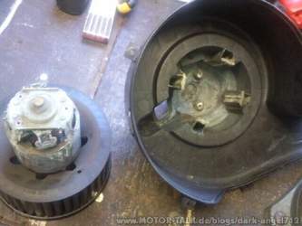

Als der Lüftermotor bei unserem Vectra angefangen hat zu quietschen und der Preis beim FOH uns umgehauen hat, hab ich mir etwas einfallen lassen und hier mal eine Anleitung für diejenigen die es mir vllt gleich machen wollen, eine Nachschmierung ohne alles immerwieder zu zerlegen zu müssen.
Verwendetes Werkzeug: Ratsche 1/4" mit Verlängerung und Gelenk, Torx 10, Torx 20, Messingdrahtbürste, Bohrer 2,5mm und 4mm, Heißkleber.
Wie der Lüftermotor ausgebaut wird, beschreib ich jetzt mal nicht genauer, die Anleitung bekommt man in dem Buch "So wird´s gemacht", nachdem ich mich auch gerichtet hab.
So jetzt mal zur selbstgebauten Nachschmierung:

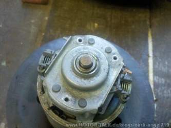

1. Lüftermotor zerlegen (Bild 1,2,3):
- Vorwiderstand ausbauen dazu die 2 Torx (20) und abziehen.
- die 3 Torx (10) lösen und den Motor rausziehen
- ich hab den Motor dann erstmal mit einer Messingdrahtbürste reinigt
- dann die Buchse unten mit WD40 oder ähnlichen Schmiermittel einsprühen
