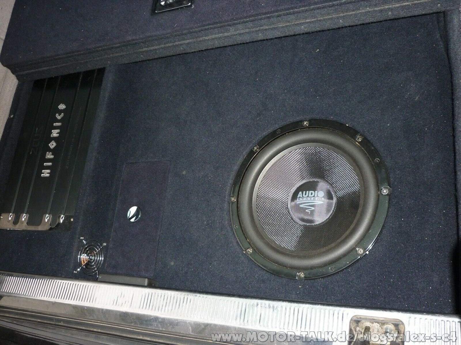

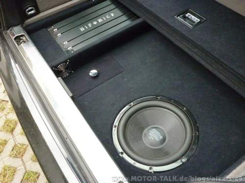

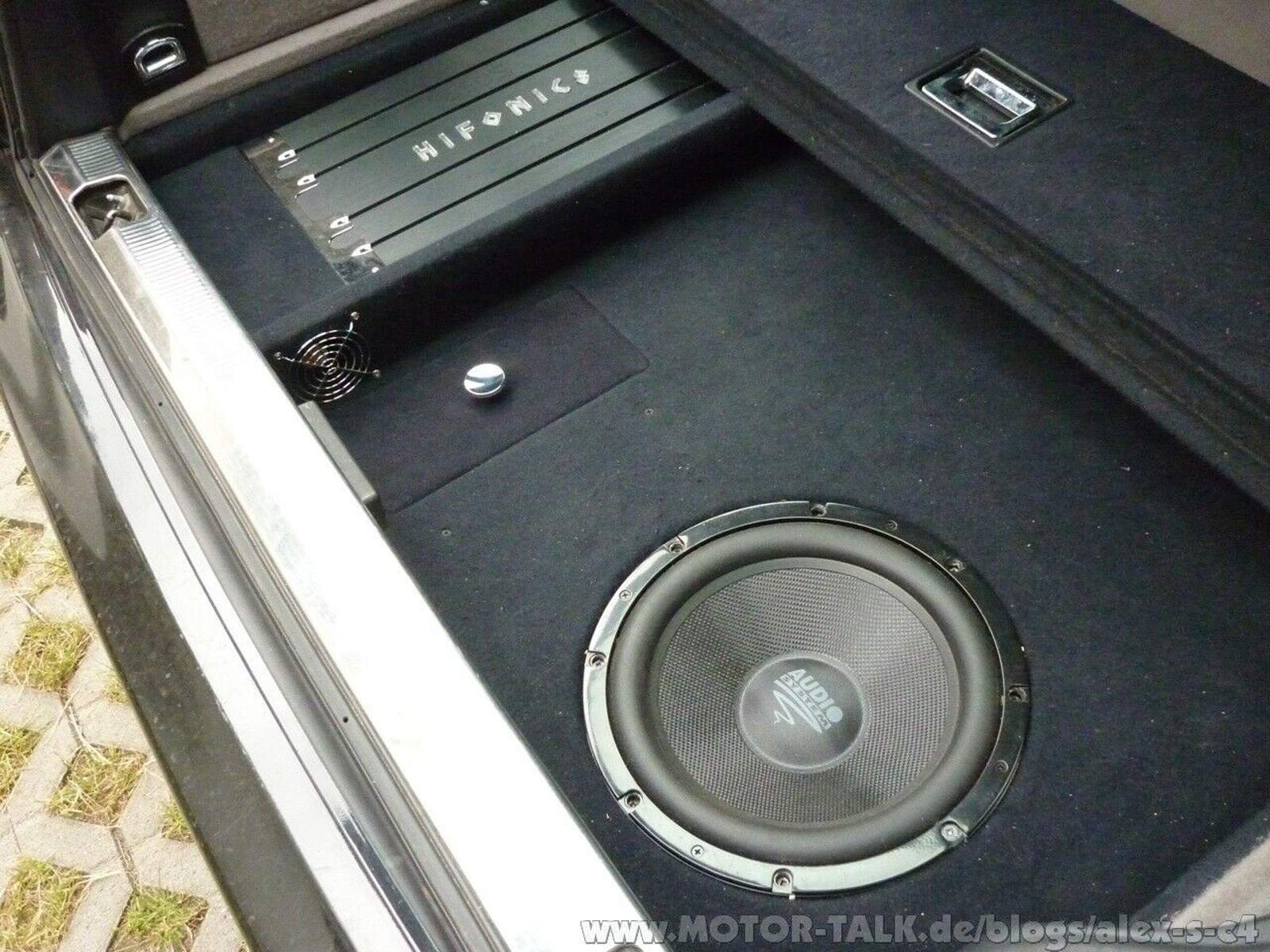

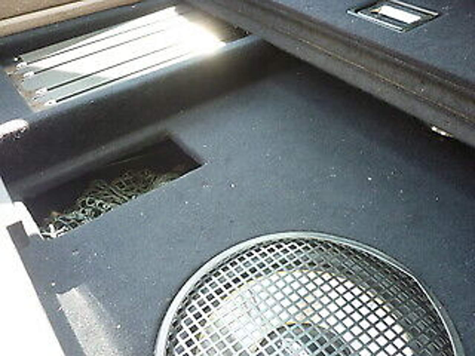

Habe erstmal einige MDF Platten passig auf die Reserveradmulde und den verdeckten Raum zugeschnittet und dann miteinander verleimt und verschraubt!

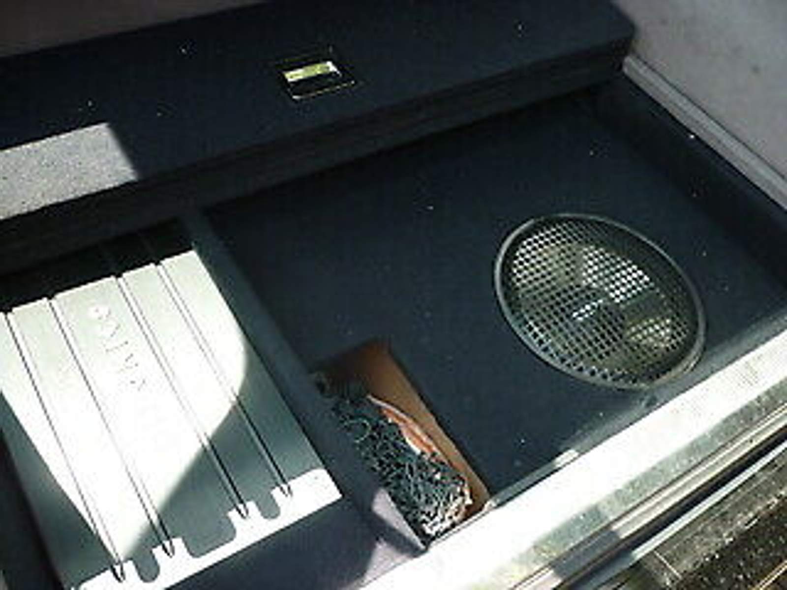

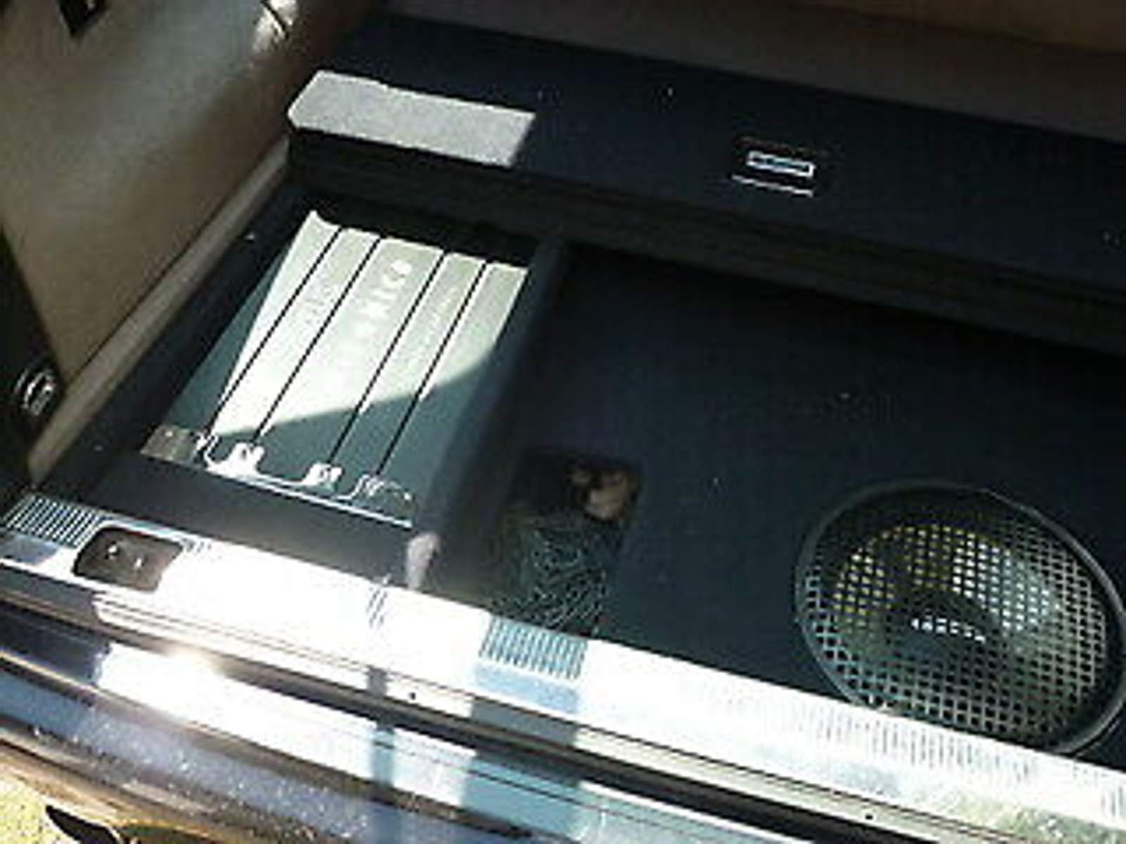

Dann einen Platz für die Endstufe geschaffen, indem ich eine MDF Leiste so montiert habe, dass die Bodenplatte von dem Kofferraumladeboden fixiert wird!
Cinch, Bassremote und Stromkabel mussten vorab verlegt werden!
MDF Platten wurden mit dem Audi Kofferraumteppich bezogen!
Reserveradmulde wurde dann mit Noppenschaum gedämmt und das Audio System Chassis eingesetzt und verschraubt!

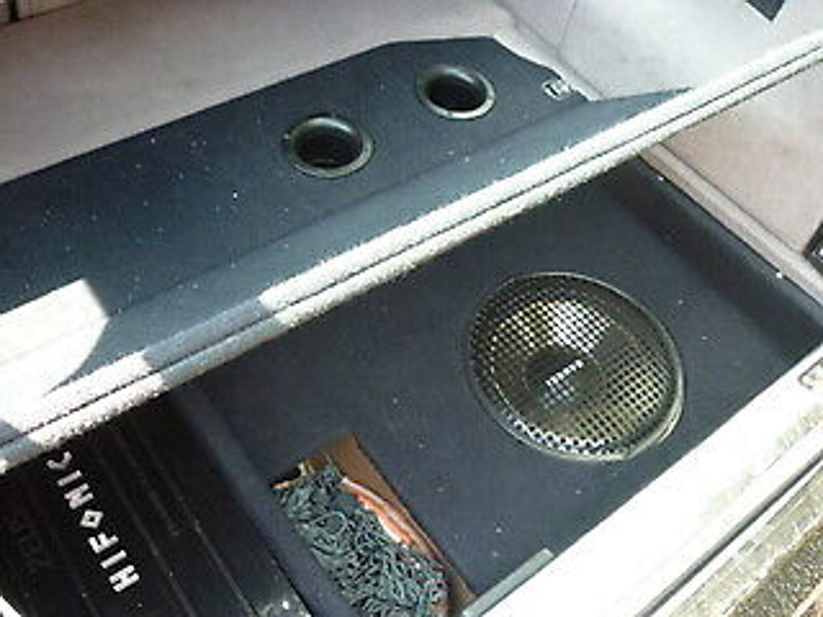

Der Kofferraumladeboden bekam 2 Löcher geschnitten in die 2 Bass Reflexrohre montiert worden!
Der Subwoofer arbeitet jetzt quasi in einem Bandpassgehäuse!
Für das Boardwerkzeug wurde extra ein kleines Staufach freigelassen, indem nun alles mögliche verstaut werden kann und über den Deckel verschlossen ist!
Über den Lüftungskanal wird die warme Luft der Endstufe immer wieder ausgetauscht!
