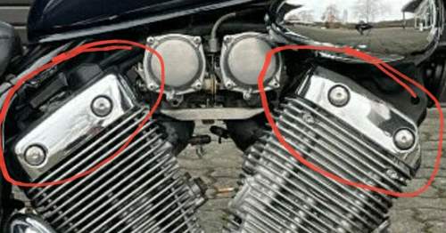

Ist keine Simson !!! Da muss erst mal die Verkleidung ab bevor man an die Kerze ran kommt!!!
(bau ich schon vor Fahrtantritt ab !)
Da muss doch keine Zündkerze rausgeschraubt werden !!!
Echt? Da muss was erst was weggeschraubt werden bei der XV 535 Virago? Komisch. Ich hatte mal eine XV 250 und da konnte ich ganz einfach an die Kerzen rankommen. Hätte ich jetzt nicht gedacht, daß sich diese Schwestermodelle doch so stark unterscheiden.
