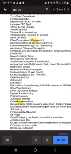

Ist es möglich das nachrüsten zu lassen?? War bei meinem etron leider scheinbar nicht dabei. (war ein Vorlauf Fahrzeug welches ich gekauft habe)

kann ich dir nicht sagen. Mit Nachrüsten tun sich die Hersteller ja leider eh immer etwas schwer.
Ralf
Grad nachgelesen. Es gibt wohl Teile zum nach rüsten, aber 900 Euro doch etwas happig, dann doch lieber der handsender von Hörmann :D
