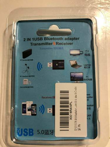

Hallo zusammen, ich habe einen Mopf , Bj 2010 mit Audio 20 und Telefontastatur. Mit meinem kann ich über Bluetooth telefonieren aber nicht Musik hören, dass mach ich über den Aux Eingang. Gibt es dafür eine Variante?? Ich habe ein iPhone 8. Danke Robert
@split1968 schrieb am 2. August 2020 um 10:58:58 Uhr:
Hi! Habe auch BJ 2010 mit Audio 20 (CD und Telefontastatur). In meinem Handschuhfach ist auch ein Klinkenstecker.
Sag, wie machst du das mit abspielen? Was wählst du beim Radio aus, dass eben Musik über den AUX gespielt wird und nicht Radio oder CD?
Danke und LG
Markus
Hallo, du gehst auf Disc und wählst AUX aus. Handy an AUX anschließen und fertig. Lautstärke am Handy ganz aufdrehen, sonst ist es zu leise. Gruß
Hallo @split1968
Wenn du mit ... "gibt es dafür eine Variante ?" die Möglichkeit Aux auf BTooth meinst, dann könntest du hier eine Lösung finden ...
https://www.ebay.de/b/Bluetooth-Aux-Adapter/44999/bn_7005314551
Durchwühlen durch die Treffer ... und ich denke schon dass du dann auch Mucke vom Handy zum Audio 20 CD NTG 2.5 streamen kannst.
Berichte mal bitte weiter, denn die Frage zu günstigen Nachrüstmöglichkeiten taucht schon vermehrt auf bei W169 und T245 in letzter Zeit.
Ich werde mir irgend so ein Ding kaufen und ausprobieren. Rückmeldung folgt. Gruß
