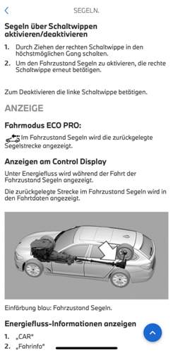

Ich habe gerade auf meinem Heimweg mal explizit darauf geachtet. Das System arbeitet dynamisch, mal ist es nur Motorbremse und mal ist es das Segeln, was aktiviert wird. Ich würde auch sagen, man merkt den Unterschied beim Rollen und es ist auch am Momentanverbrauch erkennbar. In der Bedienungsanleitung ist ja recht ausführlich beschrieben, wie das System arbeitet bzw. wovon der Modus abhängig ist, u.a. der Abstand zu vorausfahrenden Fahrzeugen und eine (gleichmäßige) Fahrweise. Auch, dass man das Segeln über die Schaltwippen (falls vorhanden) punktuell aktivieren kann. Letztendlich waren es bei mir gerade wieder 0,8 km Segeln auf 22 km Fahrstrecke in der Stadt mit einem kurzen Stück Autobahn.
