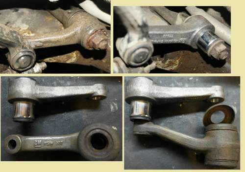

Die Lagerangel ist auch eine andere. Es ist aber möglich einfach auf den Benziner-Umlenkhebel umzurüsten. Die Spurstange an welche er greift, ist ja identisch.
Ich glaube Rosi hatte mal Bilder gepostet von umgerüsteten Lenkzwischenhebeln. Letztlich kann man sich also in jedem Falle helfen.

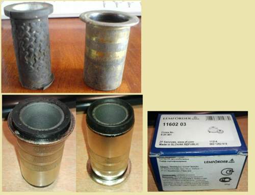

Ist die Buchse für den "normalen" Hebel eigentlich identisch, oder passt da gar nichts zusammen? Die "normalen" sind ja noch problemlos zu bekommen.

Den Kugellagerumbau hast du nicht bei FB gesehen, Andy. Davon hat Rosi hier mal mit Bild berichtet. Bei dieser Eigenidee wird halt die Körperschallübertragung deutlich erhöht. Bewertet vermutlich jeder anders ob es ihn stört oder nicht.

richtig ist das die Buchse eine Dämpfungsfunktion hat.
ich würde ne Buchse holen,ca 10 Euro und dann umpresen.
alternativ einen alten Hebel vom Y25DT besorgen und
dort umpressen !
dann später den Hebel komplett wechseln ,
mit Abzieher für die Spurstangenköpfe!!!

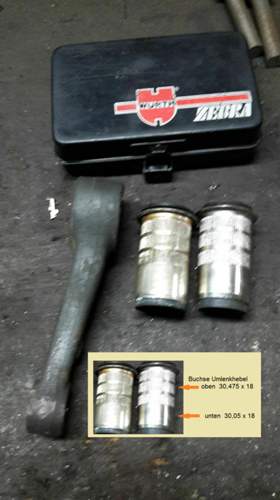

berlin-paul... Das System ist seit ca. 1965 im Einsatz, und ich meine die normalen Zwischenlenkhebel Rekord E, Omega A-, und B sind alle untereinander tauschbar. Schon beim Rekord und Commodore war das immer die Schwachstelle.
Habe mal an ein paar ausgebauten Teilen nachgemessen: 18x30,5x60 mm (di, Da, L).
Vielleicht hat jemand die gekröpfte Ausführung zu Hause, und kann ebenfalls nachmessen.
