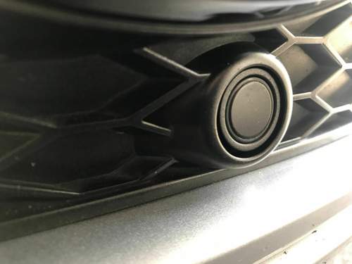

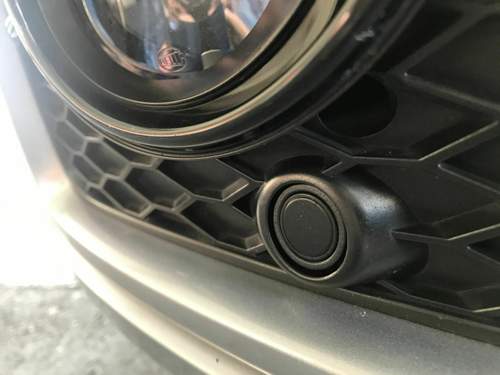

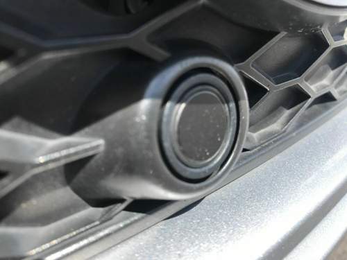

Die Fahrerseite habe ich über das Radhaus gemacht. Da ich eine Standheizung habe, musste ich auf der Beifahrerseite von vorne rein. Habe Montagehandschuhe angezogen, die Finger in die Wabenöffnungen gesteckt und mit Gefühl gerüttelt und gezogen. Hat dann nach einigen Versuchen und schmerzhaften Fingerkuppen auch funktioniert. Sogar ohne Nasenabbruch, was mich gefreut hat. Aber man sieht dass sich da im mm Bereich trotzdem etwas ändert und es nicht mehr 120% bündig wie auf der Fahrerseite ist, wo das Gitter nie ab war.
Foto 1 ist Fahrerseite. Die anderen Beifahrerseite. Man sieht von nah, dass da ca. 2 bis 3mm in der Tiefe und Höhe fehlen.
