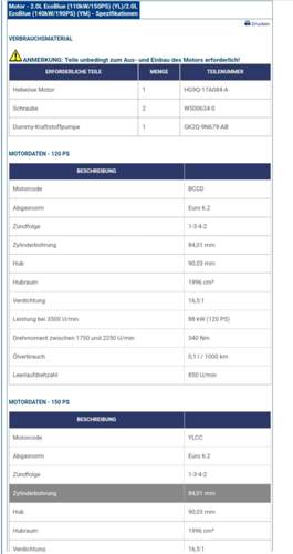

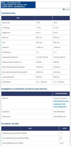

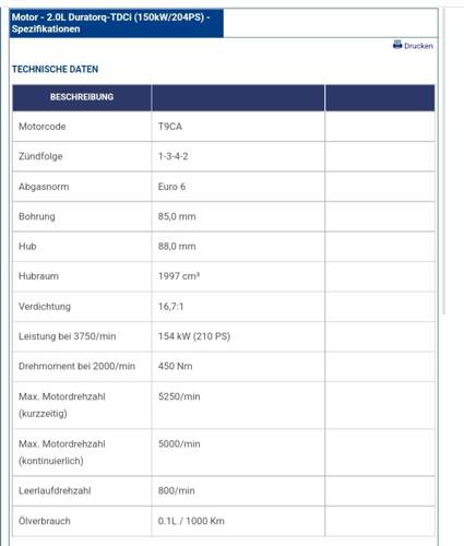

Also ist es immernoch der PSA Diesel wie an manchen Daten zu erkennen ist?
Gibt Leute die behaupten es ist ein anderer eigener Fordmotor.
1.5 l TDCI ist PSA Motor
Der neue 2 l Ecoblue ist ein Ford Motor. Man kann da nicht nach Hubraum gehen.
