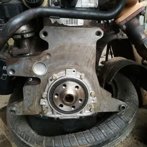

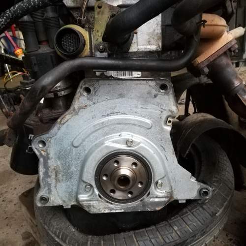

ich möchte den ABS Motor komplett mit Getriebe in eine rostfreie Karosse einbauen.
Dazu habe ich am ausgebauten Aggregat die Simmerringe, auch der Antriebswellenflansche, die Ventilschaftabdichtungen und das Ausrücklager getauscht. Zahnriemen und Ventildeckeldichtung kommen noch.
Beim Anflanschen des Getriebes habe ich eine Schraube mit zusätzlichem Gewindebolzen wie im Bild Position 11 gezeigt.
Wo gehört die hin und was gehört dann später dort montiert.

Moin,
an diesem M8 Bolzen wird später das Wasserrohr (Rücklauf Wärmetauscher - Heizung) befestigt.
Besten Dank. Ich habe dort nachgesehen, da scheint es bei manchen Motorblöcken noch einen andere Befestigungsbohrung für eine M6 Schraube zu geben.

Der ABS hat beide Druckschalter am Ölfiltergehäuse und am Block seitlich ne Blindschraube. Oben am Getriebe ist ne Bolzenschraube für Wasserrohr und Gebermasse,unten am Anlasser das Hauptmassekabel
Super Wester,
scheint dann doch alles original zu sein. Könnte sein, dass das Wasserrohr und die Gebermasse an einer gesonderten M6 Schraube im Motorblock festgeschraubt sind.
Kann ich ja wieder rückrüsten, Hauptsache alles ist spannungsfrei bevor ich das Aggregat wieder einbaue.

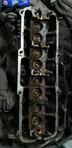

Hier die Bilder zum Motoraufbau.
Die Haltelasche des Kühlwasserrophrs sitzt oben, befestigt neben dem Wasserflansch.
So ist es korrekt
Das heißt diese Montageschraube mit kleinem Gewindebolzen ist bei mir nicht belegt.
Richtig
