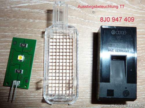

hallo!
also ich habe das lichtpaket auch komplett(türbeleuchtung, fussraum,türgriffe,deckenleuchten,ablagefachbeleuchtung,becherhalterbeleuchtung) nachgerüstet.
das geht relativ einfach.
aber mal ein paar tipps für die nachrüster:
wenn ihr die fussraumbeleuchtung vorn nachrüstet, zieht gleich ein kabel mit nach hinten unter den sitz.dann ist der fussraum auch schön beleuchtet(gibt es aber nicht ab werk).
und in den türen habe ich mir die LED-leuchten vom tts nachgerüstet.
die passen 1 zu 1 und sehen schicker aus als die originalen.
und preislich sind die sogar günstiger als die lampen mit den birnen!!!
viel spaß!
mfg micha
@micha
kannst du mir die Pin's vom BNSTG sagen, welche für die Fussraumbeleuchtung sind ?
Und auch die TN's von den TT Türleuchten ?
Thx :)

hallo!
also die led leuchten für die türen sind:
8j0 947 409 die kannst du je nach polung rot oder weiß leuchten lassen.
der stecker ist 4b0 971 832 und der pin ist 000 979 009
für die fussraumbeleuchtung ist 8j0 947 409 a die richtige.
aber wenn du diese einbaust, wird dein bordnetzstg meckern.
die stromabnahme ist bei den led zu gering.
ich hatte mit ein neues 30 byte stg mit dem index p eingebaut und da konnte ich den haken bei led paket setzen und das problem war weg.
du kannst aber auch widerstände vor die led löten, aber das fand ich nicht so elegant wie mit dem stg.
und mit dem 30byte gab es auch noch ein paar neue funktionen.
das gibts bei ebay für ca 85€.
wegen dem pin bin ich mir nicht ganz sicher.ich glaub pin 2 im stecker b war das.
aber da muss ich nochmal im stromlaufplan nachschauen.
da kann ich dir am sonntag bescheid geben.
