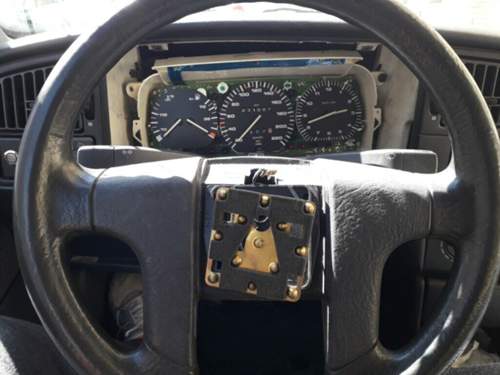

Also, das KI ist doch in 5 Minuten draußen. So aus der Erinnerung... Lenkrad in mittige Stellung bringen, Hupknopf vom Lenkrad abziehen, zentrale Mutter im Lenkrad lösen, Lenkradstellung ggf. an Lenksäule markieren, Lenkrad abnehmen... ich glaube, die Lenkradverkleidung habe ich auch abgenommen. Dann die wenigen Schrauben an der KI-Abdeckung lösen. Ggf. vor den ganzen Arbeiten die Batterie abklemmen. Ist eigentlich alles gut zu sehen, ohne versteckte Nippel oder Haken. Einzig tricky kann es werden, beim Einbau die Tachowelle wieder hinten ins KI einzufädeln. Ging aber bei mir immer problemlos.

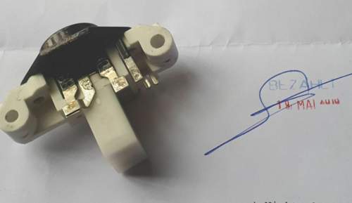

Alte Batterie hatte einen zu hohen inneren Widerstand. Kohlen am Regler hatten die Verschleißssgrenze erreicht.
Jetzt den Motor abgestellt und Zündung wieder an und siehe da, Batteriekontrolle leuchte wie sie soll und Lichtmaschine geht normal auf Ladespannung :)

Ich denke, man kriegt das KI auch bei eingebautem Lenkrad mit etwas Fummelei raus. Ist eben einfach nur unpraktischer. Selbst bei meinem Audi soll man angeblich das Lenkrad ausbauen, um das KI raus zu bekommen. Geht ebenfalls auch ohne Demontage des Lenkrades. Die Anleitungen sind ja oft für Leute mit 2 linken Händen (voller Daumen), mit wenig Phantasie und Kraft geschrieben.

Mal sehen ob das klappt mit dem Bild hier einfügen, vom fehlerhaften Regler, den ich vor Pfingsten zuerst,
für das genannte Auto gekauft hatte. Wer sieht den Fehler?
Hi, hab da eben noch was zum Ausbau vom HI gefunden,
http://www.dpi-grafics.ch/Passat/Tacho_Ausbau.pdf
offensichtlich ist das Lenkrad noch drauf, aber das HI noch nicht draussen ...
..., wenn man genauer hineinguckt hat er es zwischen Lenkrad und Armaturenbrett auf den Kopf gedreht
und nach oben raus gefädelt ;) :)
