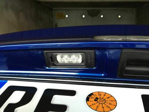

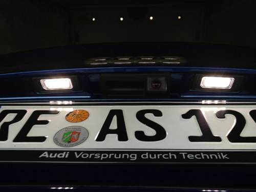

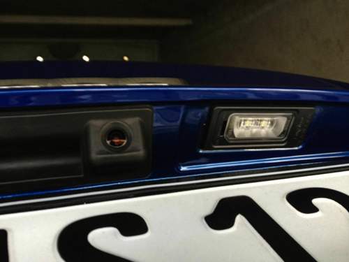

Sie verdient einen eigenen Thread: Endlich ist die LED Kennzeichenleuchte auch bei Audi in der Serie angekommen, diverse Modelle (A1, A6, A7, TT) wurden in den letzten Wochen auf die neue Leuchte umgestellt.
Damit hat die BMW Kennzeichenleuchte (Bild_5) für Umrüstlösungen ausgedient, die Leuchte von Audi ist wie zu erwarten war, ja um vieles schöner :). Seht selbst...
Die Audi Leuchte benötigt zwar auch einen Adapter, trotzdem ist es jetzt einfacher und schöner, da alles auch Konzernteilen zusammengebaut werden kann.
Audi-led-1
Audi-led-2
Audi-led-3
