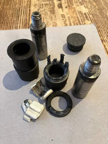

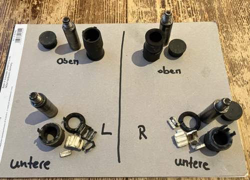

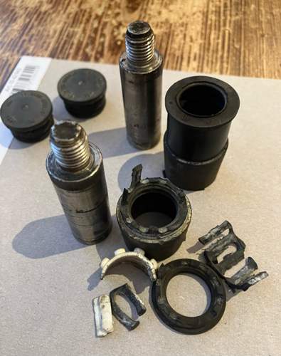

Wer hat beim wechseln der Führungsbolzen des Bremssattels vorne vom 4G 313 PS auch diese seltsamen Teile demontiert und nirgendwo Ersatz gefunden ????
in jedem Bremssattel sind 1x die überall erhältlichen Gummihülsen (obere)
und 1x diese auf den Bildern ersichtlichen (untere) verbaut gewesen….
Ehrlich gesagt das totale Rätsel und das Ruckeln könnte ja auch daher kommen ….
Wer kann helfen
Bilder Anbei ….

Im Austausch waren je 2x nur die Gummihülsen ohne diesen weißen Kunststoff Ring ! dadurch haben die Bremssättel jetzt nicht nur Spiel nach links und rechts sondern auch nach vorne und hinten, sie sollen sich ja frei nach links und rechts bewegen können ok … durch die alten mit dem weißen Kunststoff Ring wurde der Sattel aber am nach vorne und hinten Kippen gehindert denke ich ..

Die wurden montiert ! je 2x …
Es gibt keine anderen
Die mit der extra führung bekommt man auch von ate, ich hatte mir da mal eine 10er pack gekauft, teilenummer muss ich mal raus suchen. Aber das vibrieren kommt trotzdem. Vielleicht sollte man mal oben und unten auf die mit extra führung wechseln

Original Audi Teilenr. 7E0698647 für einen Satz jeweils mit und ohne diese weiße Passhülse:
https://www.ilcats.ru/.../?...
Gibt es im ahw-shop. Vergrößert sieht man auf dem Bild den Unterschied zwischen obere Gummihülse und die untere mit weißer eingegossene Passhülse (links).
https://shop.ahw-shop.de/...rungsbuchsen-vorderachse-bremsen-7e0698647
Auf Ebay die Audi Teilenr. 7E0698647 eingegeben und es wird Volkswagen Original Teil Befestigungssatz Bremse Zubehör 7E0698647 angezeigt. Laut Bild ist es ebenfalls das richtige Teil mit der eingegossenen Passhülse, dafür aber völlig überteuert.
https://www.ebay.de/itm/274304437329?epid=1317052763
Im ATE Webkatalog wird genau deine im Bild dargestellte ATE Teilenr. 11.0101-7001.2 oder 260139 für die Bremse 1LL angezeigt. In der Zeichnung kann man nicht viel erkennen. Laut deinen Angaben sollen diese aber falsch sein und die untere weiße Passhülse fehlt. Würde mich nicht wundern, wenn im fehlerbehafteteten Tecdoc wieder falsche Zubehörteile angezeigt werden. Ich hatte schonmal Fehler gemeldet - interessiert keinen, die Fehler sind heute noch drin! Also kann man es gleich bleiben lassen. Dann werden eben Falschlieferungen immer und immer wieder retourniert und der Fehler fälschlicherweise dem Kunden vorgeworfen. Z.B. falsche Zuordnungen einer bestimmten Sorte von Spiegelgläsern am VW Polo.
https://web.tecalliance.net/.../detail?...(4G5%252C%25204GD)%25203.0%2520TDI%2520quattro;targetType:cars;targetId:11716;typeNumber:11716/lnkparts:Bremssattel;targetType:cars;assemblyGroupId:100027;targetId:11716;typeNumber:11716/assignedPartDetail:11.0101-7001.2;targetType:cars;brandId:3;articleNo:11.0101-7001.2;targetId:11716;typeNumber:11716
Ich konnte ebenfalls keine ATE Teilenr. mit dem passenden Teil bei ATE finden.
Bei allen Zubehörteilen werden keine weißen Passhülsen für den unteren Halter angezeigt. Es hat sich im Zubehörmarkt keiner die Mühe gemacht die richtigen Bilder einzustellen, um zur Unterscheidung die untere eingegossene Passhülse richtig darzustellen. Oder im Zubehör gibt es wirklich nicht den richtigen Befestigungssatz für 1LL Bremse. Dann sollte man diese nicht einbauen.
Entweder halbteuer bei ahw-shop mit Passhülse kaufen oder warten bis @Efendrix die richtige Teilenr. mit Passhülse von ATE herausrückt.
