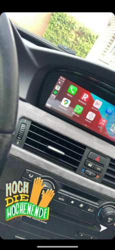

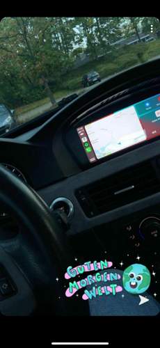

Ja bei den Bewertungen habe ich ein Bild entdeckt und dort sieht das echt nicht so toll aus. Sieht es bei dir auch so aus ?
Hilft die Folie genau gegen sowas?
Wäre echt cool wenn du mal ein Foto hochlädst wie es bei dir so aussieht...nur falls möglich :)
Sorry habe die Antwort jetzt erst gesehen, in echt sieht es viel besser aus. Das Bild ist klar und hochauflösend. Der Touch funktioniert wunderbar und auch sonst kann ich nichts bemängeln und die Folie hilft aufjedenfall, aber geht auch ohne. Die Bilder sind noch ohne Folie
Hier sind noch Bilder
@Marvin1704 sieht echt super aus! Und durch die Folie Spiegelt sich das Display nicht?
Nein, im Winter habe ich sowieso keine Probleme damit, da die Sonne meist nie direkt drauf scheint und auch als das Wetter draußen noch sonnig war hat es mich meist nicht gestört. Wenn die Sonne direkt draufstrahlt ist es schon schwer was zu erkennen aber meistens lag es an dem Panoramadach, dass war auch der Grund warum ich mir die Folie geholt hab. Link von der Folie packe ich auch mal dazu, falls du dich entscheidest dir das System auch zu holen. Und um auf deine Frage zu antworten, nein durch die Folie ist es wie das originale Display und auch der Touch funktioniert wie vorher!
