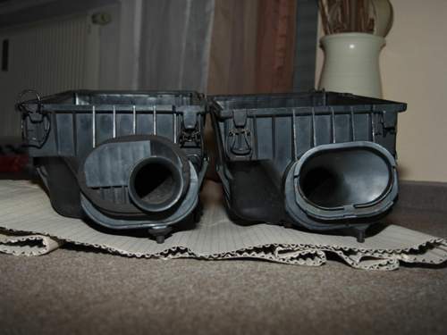

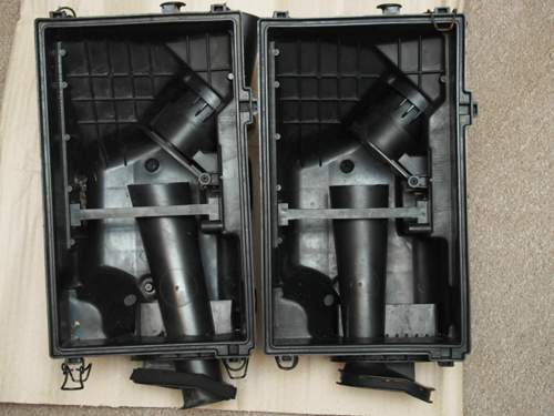

links PL - rechts RP 0Ein gaaaaanz großes Danke an GLI für das Paket.
Ich hab mich sehr darüber gefreut.

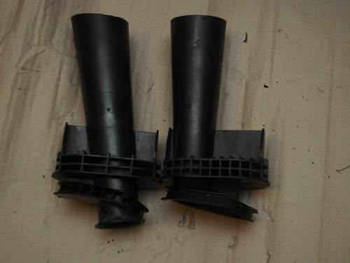

Das Unterteil vom RP Luftfilterkasten ist identisch mit dem vom PL. Nur der Trichter ist ein wenig anders geformt.
Warum, wieso, weshalb weiß ich nicht. Weiß das hier jemand? Ich würde sagen, es macht keinen Unterschied, welchen Trichter man nutzt. Trotzdem hab ich den getauscht.
Ich habe das Gefühl, dass der Motor mit einen unbeschädigtem Luftfilterkasten jetzt freier am Gas hängt.
Und die "Lärmbelästigung" ist zurück gegangen.
