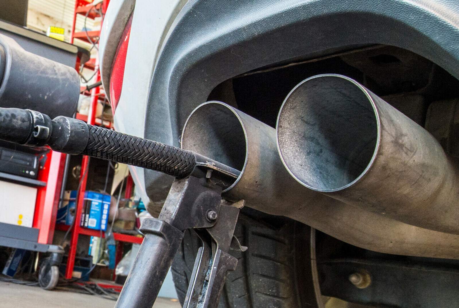

Volkswagen hat bei tausenden Dieselfahrzeugen geschummelt. Eine Software erkannte, ob in einem Testzyklus gefahren wurde und senkte den Abgasausstoß Volkswagen hat bei tausenden Dieselfahrzeugen geschummelt. Eine Software erkannte, ob in einem Testzyklus gefahren wurde und senkte den Abgasausstoß Quelle: picture alliance / dpa
