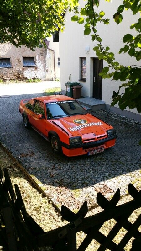

Erding - „Boah ey, ein Manta!“ Entzückte Kommentare über seinen alten Opel hört Günter Kari oft. Umso erstaunter sind die Leute, wenn sie hören, dass der Wagen gar kein Manta ist. „Klar ist das ein Manta“, widersprechen sie. Und Kari entgegnet jedes Mal belustigt: „Nein, ist er nicht.“ Der Mann aus dem bayerischen Pastetten bei Erding fährt einen Irmscher i2800, das ist ein gehöriger Unterschied. Das Sportcoupé sieht aus wie ein Manta B und hat die gleiche Basis, aber unter der Haube sitzt ein Reihensechszylinder.

„Anti-Porsche“: Manchmal holt Günter Kari seinen i2800 aus der Schrauberhalle, um andere Sportwagen-Fahrer zu ärgern „Anti-Porsche“: Manchmal holt Günter Kari seinen i2800 aus der Schrauberhalle, um andere Sportwagen-Fahrer zu ärgern Quelle: Günter Kari Irmscher pflanzte dem Sportcoupé einen Reihensechszylinder vom Opel Commodore B GS/E ein – einen 2,8-Liter-Benziner mit 155 PS, damals der größte angebotene Sechszylinder aus Rüsselsheim.

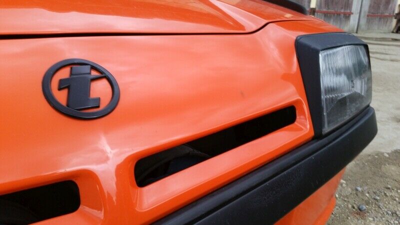

Um das potente Aggregat in das Vierzylinder-Abteil des relativ kompakten Manta zu verfrachten, mussten die Techniker ein paar Änderungen vornehmen. Der Kühler wurde vor die vordere Quertraverse versetzt, Luft bekam er von zwei davor montierten Elektroventilatoren. Außerdem tauschte Irmscher die D-Jetronic gegen eine flachere Zenith-CL-Einspritzanlage aus. So wurde ein zehn Zentimeter hoher Buckel auf der Motorhaube vermieden. Dadurch sank die Leistung des Triebwerks um fünf PS gegenüber dem Commodore GS/E. Die „nur“ noch 150 PS wurden durch das geringere Gewicht des Manta und die windschlüpfige Karosserie wettgemacht.

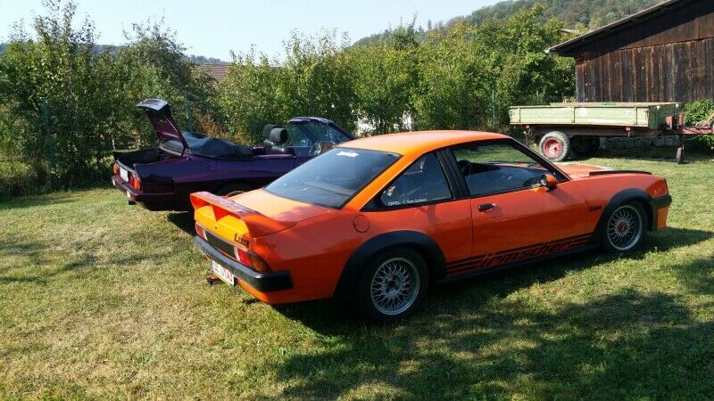

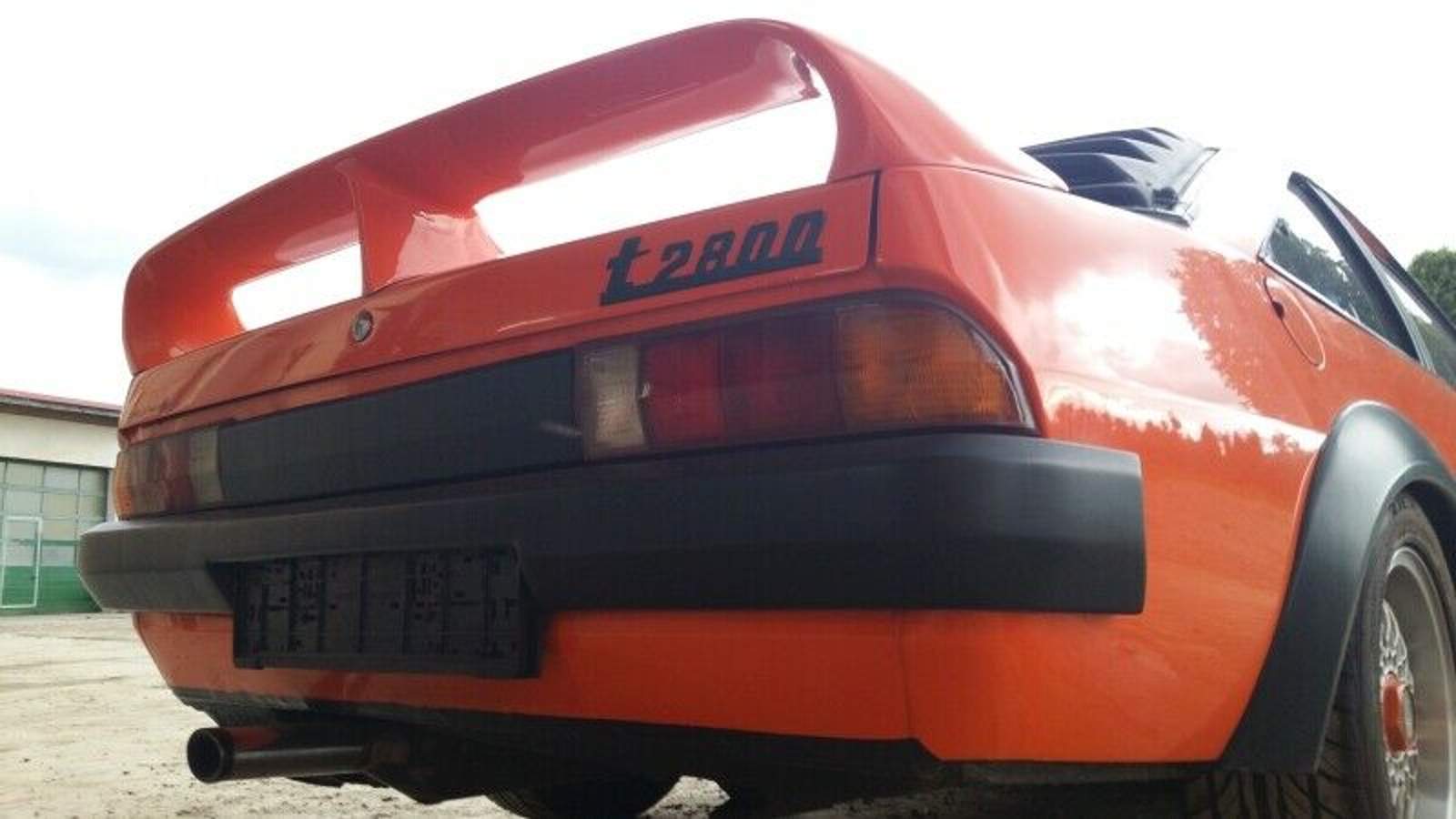

Modell Biertheke: Der Heckspoiler bei Karis i2800 ist ein seltenes Exemplar von Kamei Modell Biertheke: Der Heckspoiler bei Karis i2800 ist ein seltenes Exemplar von Kamei Quelle: Günter Kari Der Lagerist aus Bayern kam im Jahr 2000 zu seinem eigenen i2800, ein Kumpel hatte dem Alt-Opel-Fan einen Hinweis gegeben. In den Folgejahren baute Kari mit viel Mühe und Herzblut das sogenannte „Irmscher 2800 Register“ auf. Dort informiert Kari über die Geschichte des heute wenig bekannten Sechszylinder-Sportcoupés. Und einmal im Jahr treffen sich die Besitzer der verbliebenen i2800 mit ihren Fahrzeugen.
Es sind nicht mehr viele. Von den 27 gefertigten Exemplaren des i2800 gelten nur noch 15 Stück als existent. Die anderen wurden – ein typisches Schicksal für den Manta B - verheizt oder verbastelt. Das ein oder andere Wrack mag noch in einer Scheune oder Garage schlummern, manche warten seit Jahren auf einen Neuaufbau. „Auf der Straße sind nur noch eine Handvoll Autos“, sagt Günter Kari.

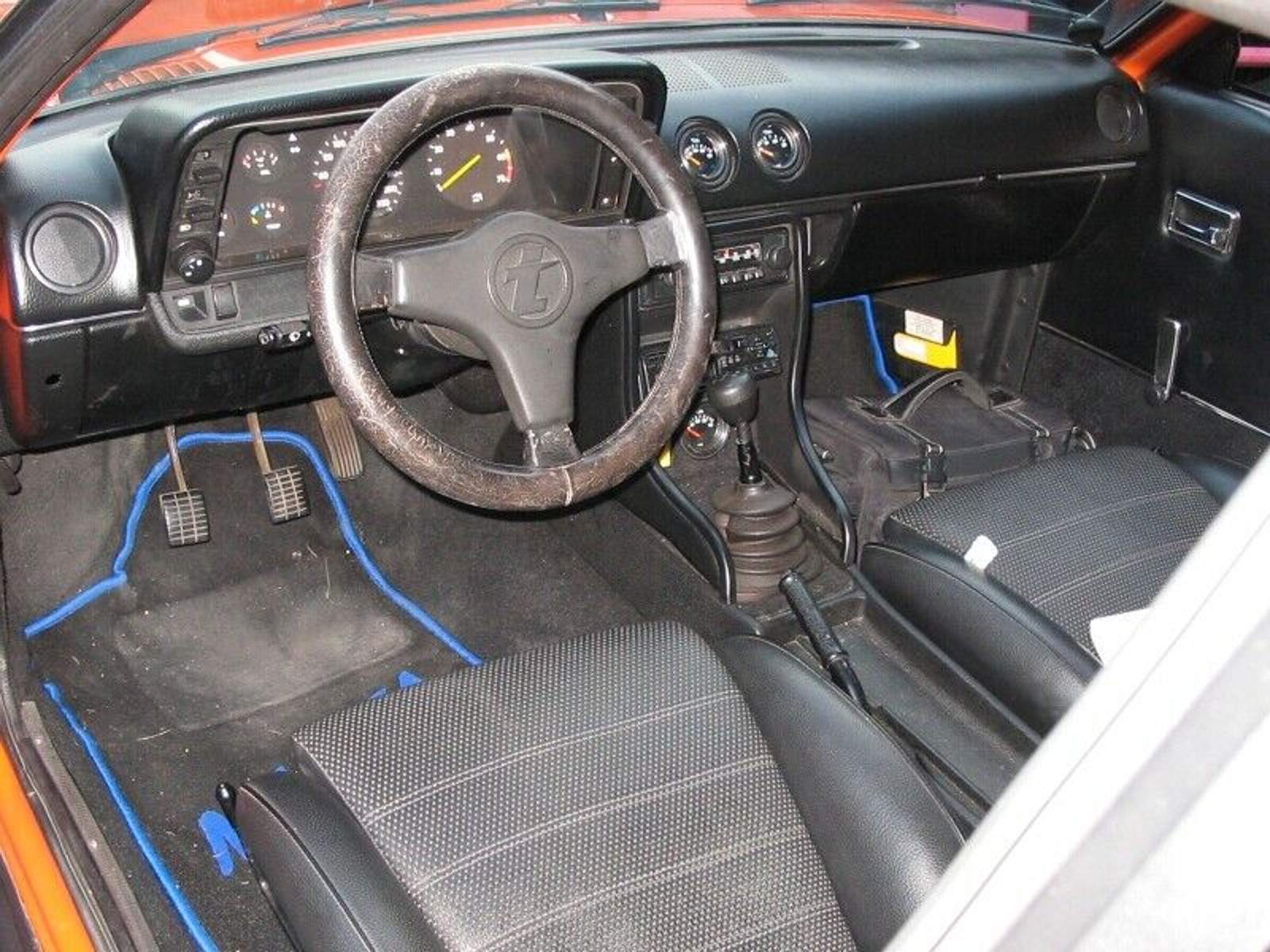

Sein eigener i2800 ist ebenfalls nicht mehr original. Einer der Vorbesitzer hatte unter anderem auf eine Innenausstattung vom Manta GSi und Doppelscheinwerfer umgebaut, Kari rüstete auf Original um. Den Heckspoiler von Kamei ließ er dran. Und auch den Dreiliter-Motor vom Monza/Senator rupfte er nicht aus dem Motorraum. Den 2,8-Liter vom Commodore hatte der Vorbesitzer gegen den 3.0E vom Monza getauscht. Mit Modifikationen an Zylinderköpfen und Nockenwelle kommt Karis i2800 jetzt auf etwa 190 PS.
