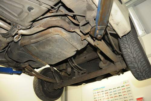

Um Rost zu vermeiden, sollte auch der Unterboden regelmäßig inspiziert und gesäubert werden Um Rost zu vermeiden, sollte auch der Unterboden regelmäßig inspiziert und gesäubert werden Quelle: picture alliance / dpa
Um den Zerfall des eigenen Bleches aufzuhalten, zählen für Marius Brune vom Oldtimerbewerter Classic Data vor allem zwei Dinge: eine gründliche Bestandsaufnahme und regelmäßiges Putzen. "Viele Besitzer putzen ihre Autos nur außen, damit Chrom und Lack schön glänzen. Wichtiger ist aber, dass das Auto von unten und innen sauber ist." Dazu zählen der Unterboden, die Innenseite der Kotflügel und die Bördelkanten der Radhäuser. "Alte Autos haben keine Innenkotflügel, der Straßendreck wird durch die Reifen aufgewirbelt und landet in den entlegensten Ecken wie den Lampengehäusen."

Brune empfiehlt auch, den Unterboden des Fahrzeuges regelmäßig mit einem Hochdruckreiniger zu strahlen. "Wenn der Besitzer nicht weiß, wie es unter dem Bitumen aussieht, schafft eine Trockeneisstrahlung Klarheit." Spezielle Betriebe schießen mit Trockeneis auf den Unterboden, die kalten Pellets sprengen den alten Unterbodenschutz ab und legen das nackte Blech frei. "So eine Vorsorgeuntersuchung ist bei alten Autos günstiger, als später bei viel Rost große Bleche einschweißen zu lassen", sagt er. Die Kosten liegen bei um die 1.000 Euro. Die Ablauflöcher in den Türen, am Boden und im Motorraum müssen außerdem frei sein, damit Wasser ablaufen kann.
