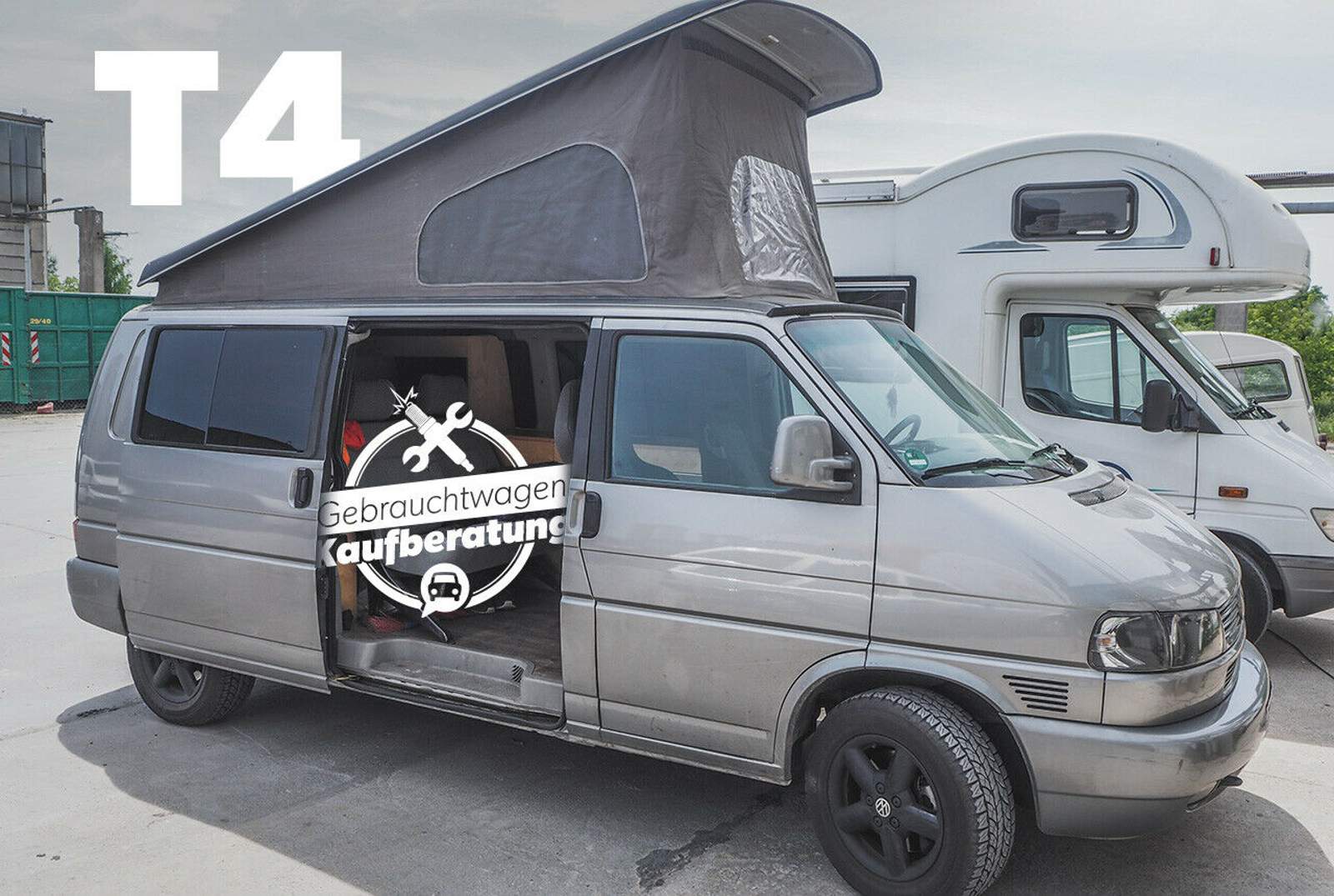

Noch massenhaft auf den Straßen zu finden, aber schon ein begehrter Youngtimer: Der VW Bulli T4, hier ein Camping-Modell mit ausklappbarem Hochdach Noch massenhaft auf den Straßen zu finden, aber schon ein begehrter Youngtimer: Der VW Bulli T4, hier ein Camping-Modell mit ausklappbarem Hochdach Quelle: Haiko Prengel für MOTOR-TALK

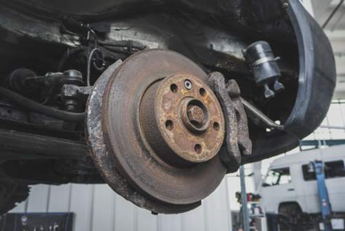

Die Bremse sieht nicht mehr gut aus Die Bremse sieht nicht mehr gut aus Quelle: Haiko Prengel für MOTOR-TALK
In Singers Werkstatt in Berlin-Grünau stehen gerade zwei dieser 2,5-Liter-Diesel zur Reparatur. Bei einem weißen T4 wird die komplette Auspuffanlage neu gemacht, außerdem sind die Bremsen nach etwa einem Jahr Standzeit fällig. Bei einem blauen 2,5-TDI auf der Hebebühne gegenüber wollte der Besitzer eigentlich nur die oberen Traggelenke erneuern lassen. Das ist eine der großen Verschleißstellen beim T4 mit seiner auf Torsionsfedern basierenden Achskonstruktion.

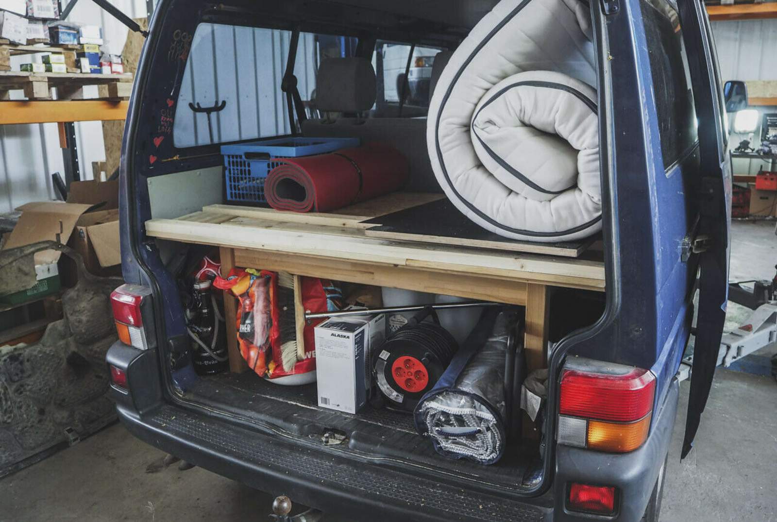

Das Kundenauto ist ein normaler Bus mit neun Sitzen. Mit ein bisschen Einfallsreichtum hat der Besitzer den Bulli sozusagen in Eigenregie zum Camper gemacht. Hinten auf der Ladefläche liegen eine zusammengerollte Matratze, Isomatte und allerlei anderes Freizeitgeschirr. Zusätzlichen Stauraum hat der Kunde auch eingebaut: Hinter dem Fahrersitz steht fest geklebt ein alter Holzschrank. Camping-Ausbau der günstigen Art. Der HU-Prüfer scheint bislang nichts dagegen gehabt zu haben. Was eine Polizeikontrolle zu der Ladungssicherung sagen würde, ist eine andere Frage.
