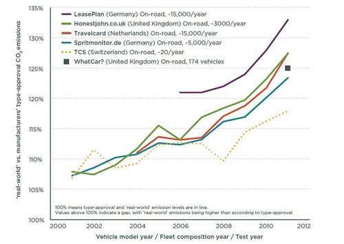

Berlin - Autos verbrauchen auf der Straße deutlich mehr Sprit als auf dem Papier. Das weiß jeder. Laut einer aktuellen Studie des International Council of Clean Transportation (ICCT) geht es hierbei aber nicht nur um ein paar Tropfen, sondern um 25 Prozent. Das entspricht im Durchschnitt einem Mehrverbrauch von 1,4 Litern auf 100 Kilometer oder 34 g/km höheren CO2-Emissionen.
Die jetzt veröffentlichte Studie verglich die Hersteller-Verbrauchsangaben mit realen Verbrauchsdaten und unabhängigen Verbrauchstests. Wie die Herstellerdaten zustande kommen, ist klar: Im Rahmen der Typzulassung durchlaufen Autos eine Verbrauchsmessung gemäß Neuem europäischem Fahrzyklus (NEFZ).
Die Datenbasis
Wie aber lassen sich tatsächliche Verbräuche ermitteln? Das ICCT entschied sich für die Auswertung verschiedener, öffentlich zugänglicher Datenbestände. Dazu zählen die deutsche Seite spritmonitor.de sowie das britische Portal honestjohn.co.uk, Daten der holländischen Flottenfirma LeasePlan, des Tankkarten-Anbieters Travelcard, Tests des britischen WhatCar?-Magazins sowie des Schweizer Automobilclubs TCS und des deutschen ADAC.
Die Auswertung des ICCT zeigt: Die Abweichung zwischen Hersteller-Verbrauchsangaben und realen Spritverbräuchen stieg in den letzten 10 Jahren deutlich Die Auswertung des ICCT zeigt: Die Abweichung zwischen Hersteller-Verbrauchsangaben und realen Spritverbräuchen stieg in den letzten 10 Jahren deutlich Quelle: ICCT Die Daten reichen zurück bis ins Jahr 2001, und in der zeitlichen Entwicklung fanden die Statistiker das eigentlich Spannende an der Studie: Die Differenz zwischen Herstellerangaben und Realverbräuchen wuchs zwischen den Jahren 2001 und 2011 von 10 Prozent auf den aktuellen Wert von 25 Prozent. Und: Die größten Sprünge ergaben sich mit dem Inkrafttreten von CO2-Grenzen auf europäischer Ebene.
