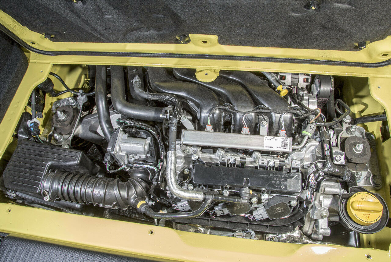

Das gilt allerdings nur so lange der Fahrer nicht kräftig aufs Gas tritt. Dann wird der kleine Twingo zum großen Dreckspatz. Nicht, weil er dann mehr verbraucht, oder weil er mehr CO2 ausstößt. Nein, er rußt. Er produziert Feinstaub wie ein alter Diesel von 1996. Das hat der ADAC im Rahmen seines „Ecotests“ festgestellt.
Die ausgestoßene Partikelmasse pro Kilometer liegt beim Twingo 19 Mal so hoch wie bei vergleichbaren Fahrzeugen Die ausgestoßene Partikelmasse pro Kilometer liegt beim Twingo 19 Mal so hoch wie bei vergleichbaren Fahrzeugen Quelle: Renault Der Automobilclub fand heraus, dass Twingo SCe 70 Expression und Smart Forfour 1.0 bei einer Geschwindigkeit von 130 km/h überdurchschnittlich viele krebserregende Rußpartikel ausstoßen. Beim Twingo geht es laut dem Testprotokoll, das MOTOR-TALK vorliegt, um eine Partikelmasse von 93 Milligramm pro Kilometer. Das ist 19 Mal so hoch wie der Durchschnitt vergleichbarer Fahrzeuge (5 mg/km). Der moderne, 71 PS starke Euro-6-Saugmotor würde in diesem Test die ab 1996 geltende Euro-2-Abgasnorm nicht erfüllen.
Der Smart qualmt mit dem gleichen Motor etwas weniger, aber dennoch zu viel. Mit einer Partikelmasse von 37 mg/km liegt der Ausstoß des Smart "nur" sieben mal höher als der Durchschnitt. Er schafft die Euro-3-Norm für Diesel aus dem Jahr 2000. Daimler versucht laut ADAC, die Abgasproblematik mit einem zusätzlichen Kühlluftschlitz und einer anderen Motorsteuerung in den Griff zu bekommen.

Während bei Smart kein Sprecher zu dem Thema zu erreichen war, versucht Renault zu erklären. „Anhand der hier ermittelten CO2- und CO-Werte ist nachvollziehbar, dass die Strategien zum Schutz von Motor und Katalysator gegriffen haben. Dabei erfolgt zur Begrenzung der Motortemperatur und zur Vermeidung jeglicher Katalysatorschädigungsrisiken eine Anreicherung des Kraftstoff/Luft-Gemischs“, zitiert die „Süddeutsche Zeitung“ eine Renault-Sprecherin. Die Ursache liegt demnach am Heckmotor-Konzept der beiden Kleinstwagen, das thermische Probleme verursacht.
