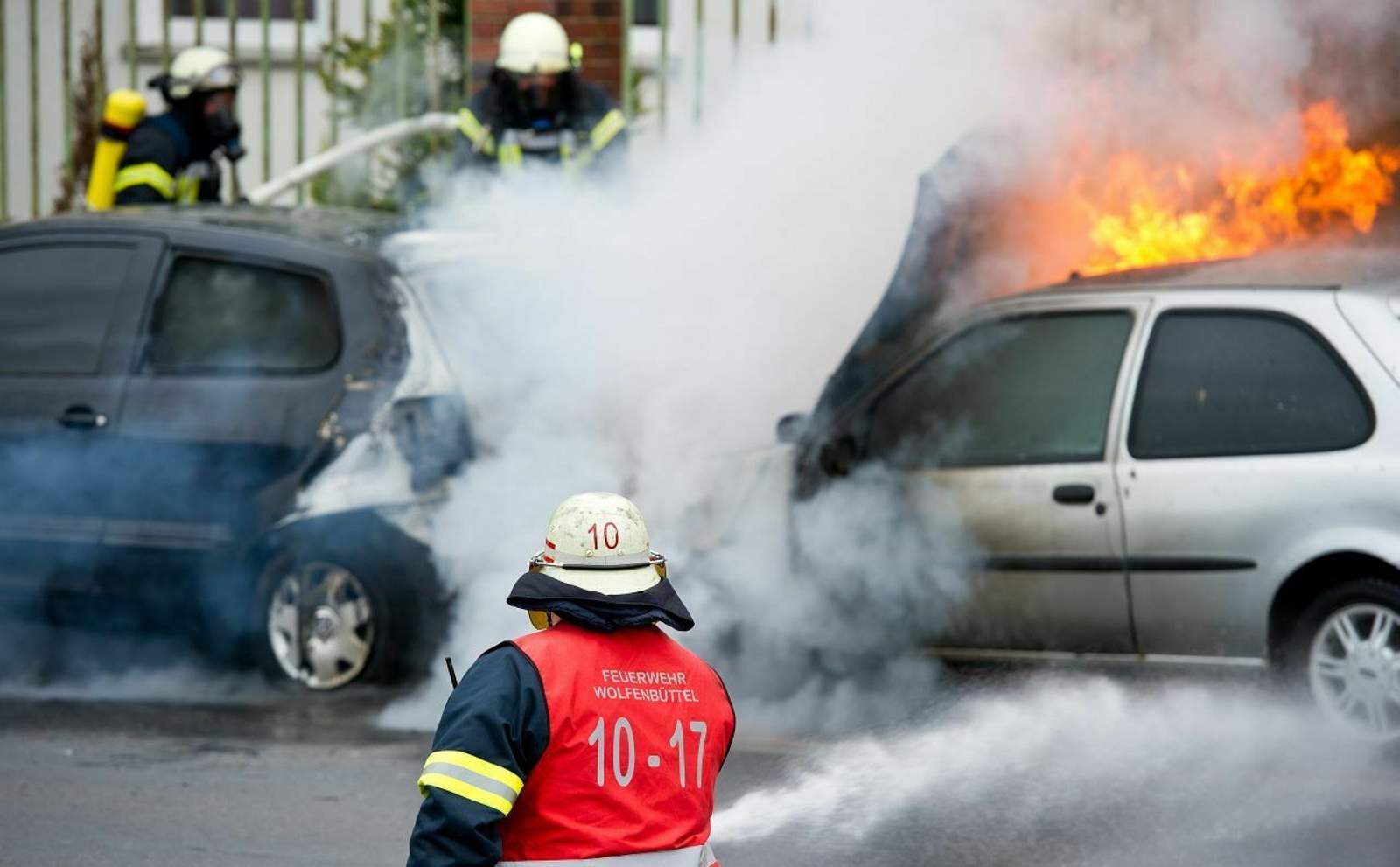

Das war Brandstiftung: Autobrand in Berlin. Viele Brände entstehen dagegen durch technische Defekte oder poröse Leitungen Das war Brandstiftung: Autobrand in Berlin. Viele Brände entstehen dagegen durch technische Defekte oder poröse Leitungen Quelle: dpa/Picture Alliance Jens Müller von der Berufsfeuerwehr Köln glaubt: „Als normaler Autofahrer kann man Fahrzeugbränden so gut wie nicht vorbeugen, zumindest nicht bei technischen Defekten als Ursache.“ In Köln gingen vergangenes Jahr 125 Autos in Flammen auf, etwa jeden dritten Tag eins. Die Feuerwehr kann die Flammen zwar oft eindämmen, vom Auto bleibt trotzdem meist nur Schrott übrig.

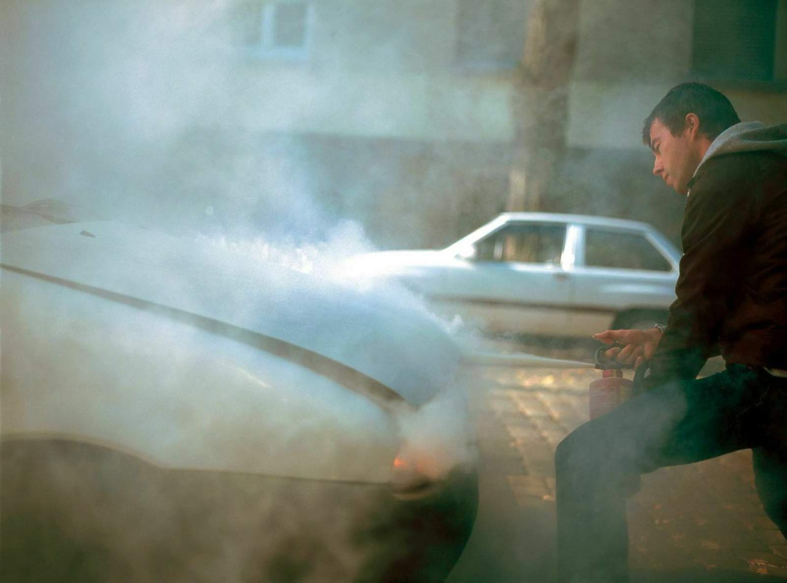

Der Feuerwehrmann rät ebenfalls, das Auto im Brandfall schnellstmöglich zu verlassen und nur die wichtigsten Dokumente mitzunehmen. Doch anders als Kfz-Obermeister Sammrei hält er das Öffnen der Motorhaube für sinnvoll. Meist brenne es im Motorraum zuerst. Wer dort direkt mit einem ABC-Pulver-Feuerlöscher löscht, verhindert unter Umständen schwerere Schäden.
Die Motorhaube wird nur einen Spalt geöffnet und das Feuer mit kurzen, gezielten Stößen aus dem Feuerlöscher bekämpft. Dafür reiche ein kleiner Zwei-Kilogramm-Feuerlöscher. Ist der Brand nicht in der ersten Phase zu ersticken, dehnt er sich meist zu einem Vollbrand aus, der das gesamte Fahrzeug erfasst. Dann ist das Auto verloren.

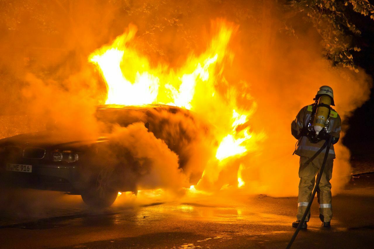

Ein Problem: Der Seilzug der Motorhaube kann durch die Hitze reißen. Dann kann erst die Feuerwehr die Haube mit einem Karosserie-Spreizer öffnen. Eine gute Nachricht hat der Feuerwehrmann: Angst vor einer Explosion müssen Autofahrer nicht haben. „Wenn es knallt, ist es in der Regel ein geplatzter Reifen und nicht der Tank“, sagt Müller.
Meist kann die Feuerwehr die Flammen eindämmen, aber das Auto nicht retten Meist kann die Feuerwehr die Flammen eindämmen, aber das Auto nicht retten Quelle: dpa/Picture Alliance
