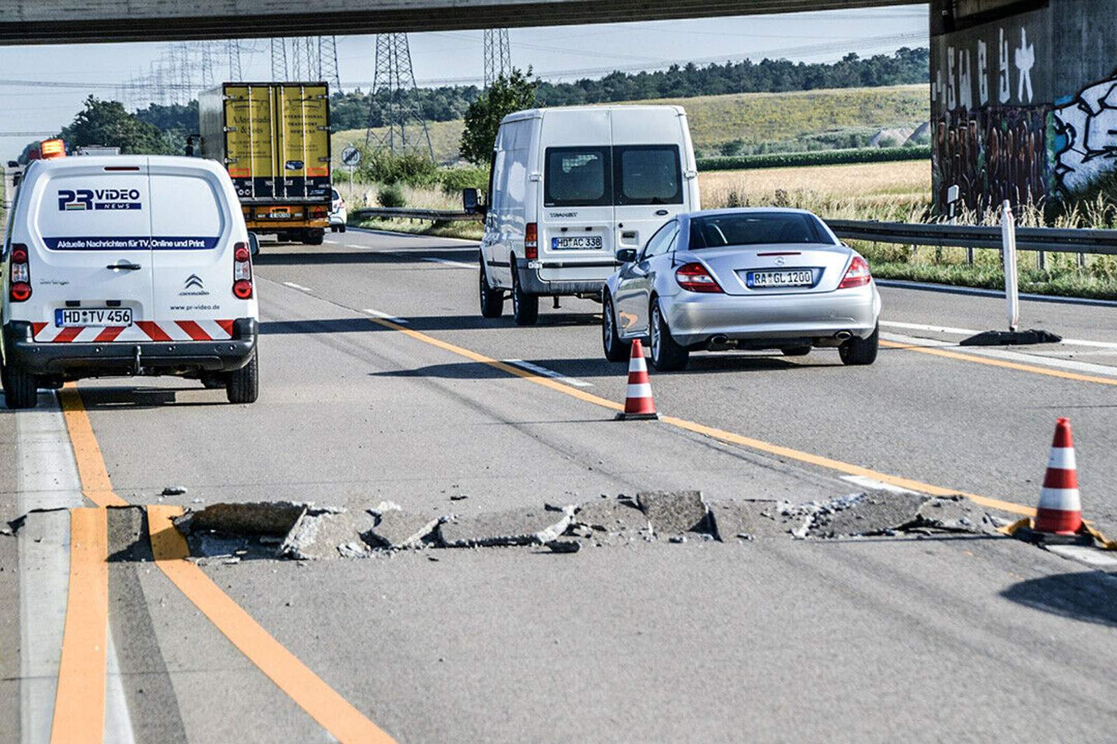

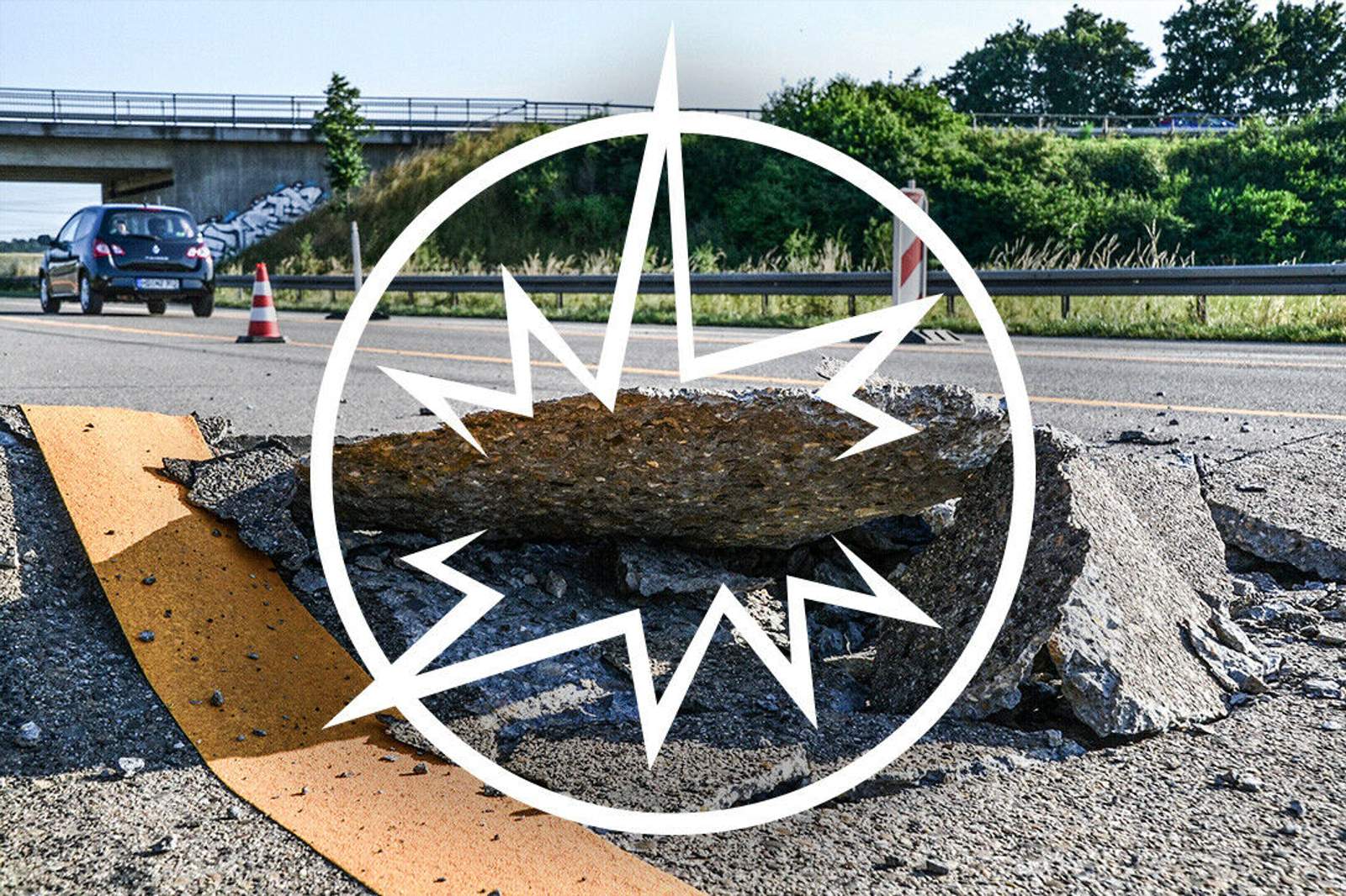

Berlin - In den 70er-Jahren war eine Betonplatte 20 Zentimeter dick, vielleicht 22. Das genügte für damalige Verkehrsbelastungen und Temperaturen. Heute genügt das nicht mehr, nicht, wenn das Thermometer 30 Grad und mehr zeigt. Dann dehnen sich die Platten aus, stoßen an den Fugen auf ihre Nachbarplatte und schieben im schlimmsten Fall so lange, bis eine Platte durch den Fahrbahnbelag noch oben platzt und sich aufstellt. Im neuen Verkehrsdeutsch heißt so etwas Blow-up.
Vergangene Woche gab es so eine Situation auf der A5 in der Nähe von Heidelberg. Ein Blow-up, bei dem sich der Beton 30 Zentimeter nach oben stellte. Am Wochenende musste die Autobahn A9 in der Nähe von Halle komplett gesperrt werden. In Berlin platzten gleich auf drei Autobahnen die Platten.

Von dem Problem betroffen sind vor allem ältere Beton-Autobahnen aus den 70er- und 80er-Jahren. Sie sind nicht für die heutigen Verkehrsbelastungen ausgelegt. Viele der Platten haben ihre Lebensdauer bereits überschritten und das Material ist an vielen Stellen bereits geschädigt, sagt Jürgen Berlitz vom ADAC. Solche Stellen verkraften eine extreme Ausdehnung bei 35 Grad nicht mehr. Es kommt zum Blow-up.
Auf der Autobahn 5 bei Heidelberg gab es einen etwa 30 Zentimeter hohen Blow-up Auf der Autobahn 5 bei Heidelberg gab es einen etwa 30 Zentimeter hohen Blow-up Quelle: dpa/Picture Alliance Bayern hat drei Problem-Autobahnen, die A3, die A92 und die A93. Auf letzterer kam im Jahr 2013 ein Motorradfahrer ums Leben, weil er über einen 50 Zentimeter hohen Blow-up fuhr und gegen die Leitplanke prallte. Nach diesem Vorfall richtete Bayern ein Warnsystem ein. Ab 28 Grad werden Autofahrer über den Verkehrsfunk gewarnt und es gibt Kontrollfahrten, sagt Oliver Platzer vom Verkehrsministerium Bayern. Bei 30 Grad und mehr gilt Tempo 80 auf den betroffenen Strecken. Motorradfahrer sollten die Strecken besser komplett meiden.
