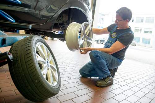

Ein filigranes, offenes Design der Felgen verbessert die Bremsenkühlung, erhöht aber den Luftwiderstand Ein filigranes, offenes Design der Felgen verbessert die Bremsenkühlung, erhöht aber den Luftwiderstand Quelle: picture alliance / dpa
