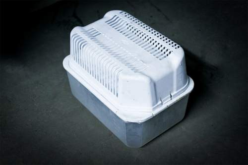

2. Ein trockener Klassiker ist ein guter Klassiker
Ein Luftentfeuchter aus dem Baumarkt verhindert Schimmel. Alternativ tut es auch eine Schale Salz. Ein Luftentfeuchter aus dem Baumarkt verhindert Schimmel. Alternativ tut es auch eine Schale Salz. Ein nasses Auto gehört nicht in die Garage. Mit einem (sauberen) Microfasertuch trocknest Du das Blechkleid. Was die Anti-Falten-Creme für Deine Liebste ist der Wachs für Dein Liebstes. Also drauf damit, aber nicht zuviel. Danach fährst Du das gute Stück über die Autobahn direkt in die Garage. Über die Autobahn? Ja, weil sich im Motor Kondenswasser sammelt, das erst bei mehr als 100° Celsius verdampft. Diese Temperatur erreicht das Öl nur bei hohen Geschwindigkeiten.
Die wenigsten Garagen sind so trocken, dass der Klassiker mit offenen Fenstern überwintern kann. Damit nichts schimmelt oder stinkt gehört ein Luftentfeuchter ins offene Auto. Den gibt’s für kleines Geld in jedem Baumarkt. Eine Schale Salz entfeuchtet fast genauso gut.

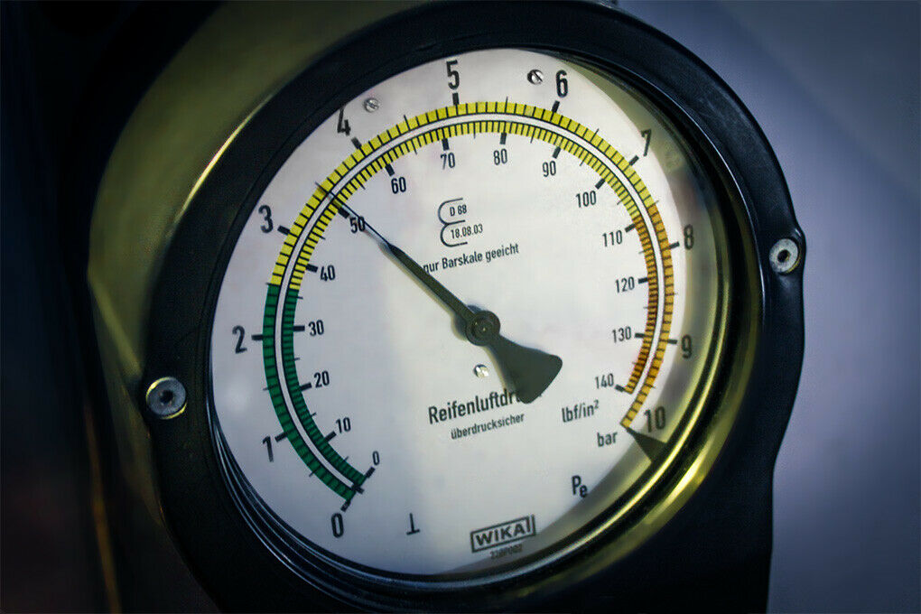

3. Viel Luft gegen plattes Gummi
Keine Standreifen? Luftdruck erhöhen! Keine Standreifen? Luftdruck erhöhen! Sommerräder überwintern am besten trocken und kühl auf dem Felgenbaum. Wenn kein Satz Standräder zur Hand ist, bleiben sie auf dem Sommerauto. Allerdings mit erhöhtem Luftdruck, denn das verhindert Standplatten. Reifenhersteller und -händler geben Auskunft darüber, wie viel der Reifen aushält. Empfehlung: Roll das Auto alle sechs Wochen eine viertel Umdrehung vor. So werden Reifen und Lager gleichmäßig belastet.

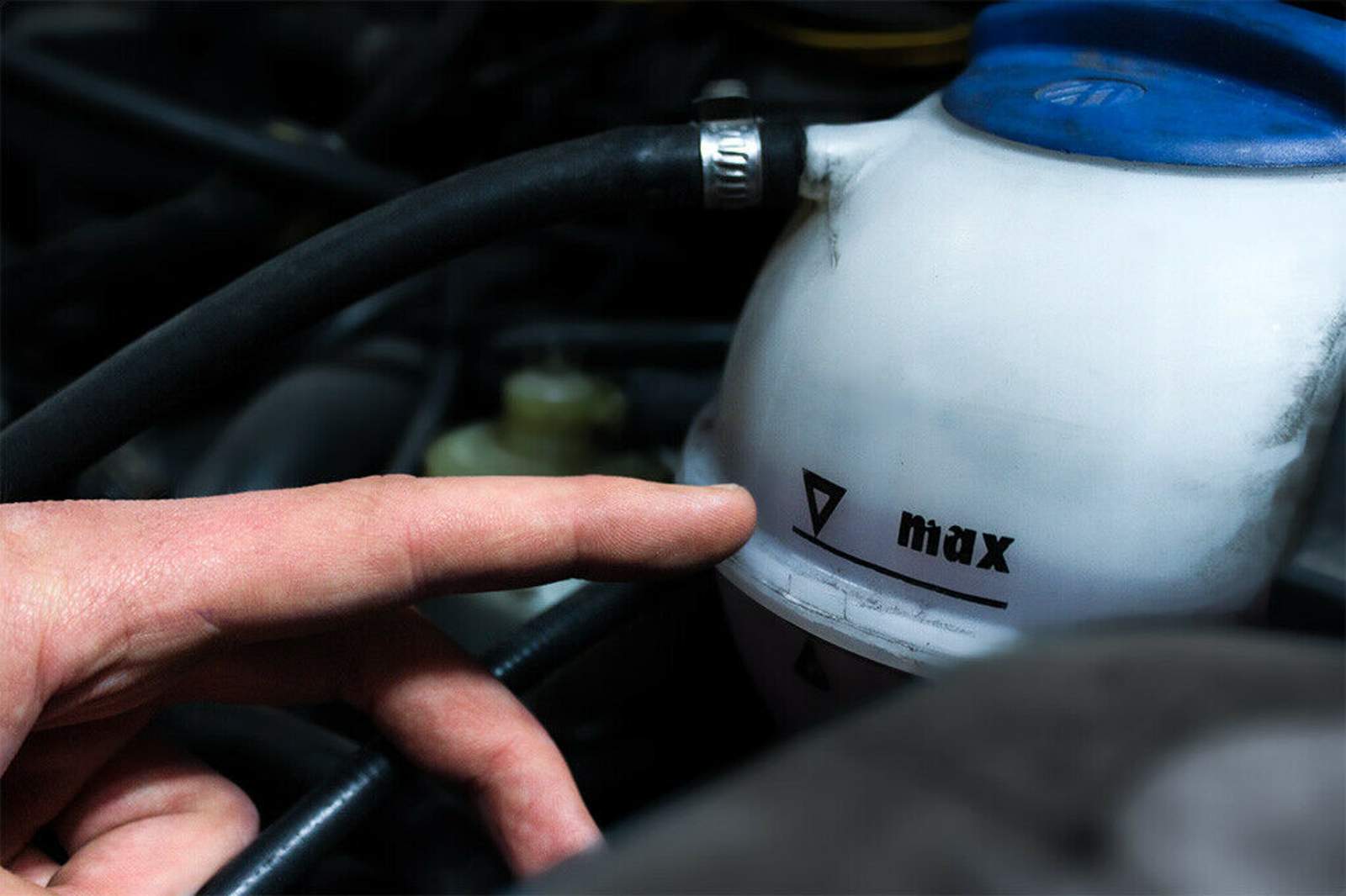

5. Frostschutz gegen nasse Reifen
Den Flüssigkeiten im Auto ist es egal, ob es in einer Garage oder auf der Straße kalt wird. Deshalb brauchen Kühl- und Wischwasser ausreichend Frostschutz. Sonst gefriert das Kühlwasser und die Frostdeckel lösen sich. In der Folge läuft Kühlmittel, der Motor kann Schaden nehmen.

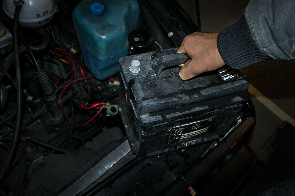

9. Batterie im Winter
Batterien mögen Wärme und Ladung. Beides gibt’s im Winterlager nicht. Abhilfe schafft ein Erhaltungsgerät. Das simuliert Ladezyklen und hält den Akku wach. Alternativ Batterie ausbauen, warm lagern und vor dem Frühling komplett laden. Bei einer nicht wartungsfreien Batterie solltest Du Wasserstand und Säuregehalt überprüfen.
