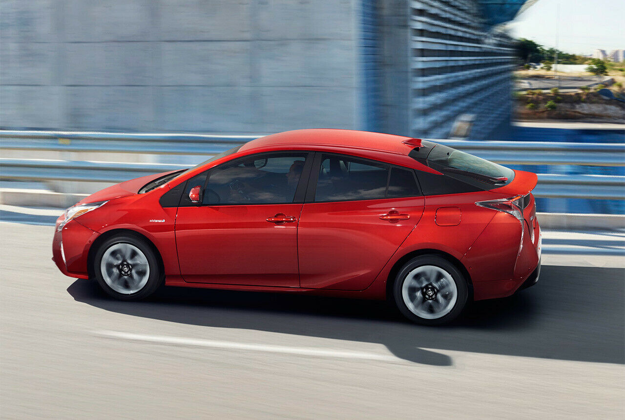

Auch der Prius würde nach WLTP vermutlich mehr CO2 ausstoßen, allerdings bleibt er in der modifizierten ADAC-Messung mit 84 g/km deutlich unter dem Freibetrag für die Kfz-Steuer Auch der Prius würde nach WLTP vermutlich mehr CO2 ausstoßen, allerdings bleibt er in der modifizierten ADAC-Messung mit 84 g/km deutlich unter dem Freibetrag für die Kfz-Steuer Quelle: Toyota

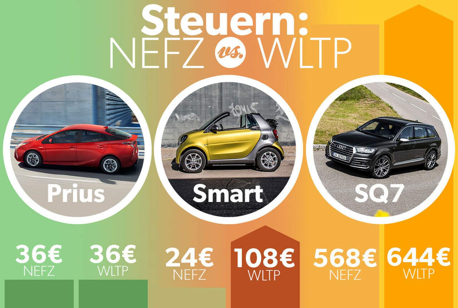

Wie hoch die Kfz-Steuer auf Basis der ADAC-Daten für einige der getesteten Modelle wäre, wenn der WLTP jetzt schon gelten würde, haben wir ausgerechnet (Kfz-Steuer-Rechner des Finanzministeriums).
Demnach bleibt die Kfz-Steuer nur für zwei Modelle stabil: Für den Toyota Prius und den Mazda2 mit 105-PS-Diesel. Auch sie stoßen nach WLTP zwar mehr CO2 aus, bleiben aber unter dem derzeitigen "CO2-Freibetrag" von 95 Gramm. Erst darüber werden pro Gramm zwei Euro Steuer fällig. Darunter richtet sich die Kfz-Steuer nur nach dem Hubraum und nach der Kraftstoffsorte.
Auf den ersten Blick wirken die Daten erschreckend. Egal ob City-Mini wie der Smart Fortwo oder Power-SUV wie der Audi SQ7 - die Steuer steigt von den beiden Ausnahmen abgesehen überall. Zum Teil erheblich, wie die folgende Tabelle mit ausgewählten Modellen zeigt (die vollständige Liste aller 45 Modelle findet Ihr in der Galerie):

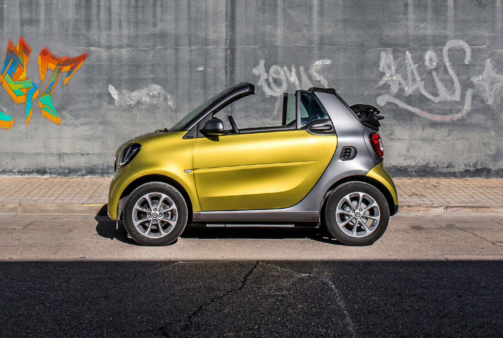

Auf Basis der vom ADAC ermittelten WLTP-Werte erhöht sich der Verbrauch beim Smart Fortwo Cabrio von 4,2 auf 6,0 Liter Auf Basis der vom ADAC ermittelten WLTP-Werte erhöht sich der Verbrauch beim Smart Fortwo Cabrio von 4,2 auf 6,0 Liter Quelle: Daimler Abgesehen davon befinden sich in der Liste logischerweise nur aktuelle Modelle. Der WLTP gilt jedoch erst ab September 2018 für neu zugelassene Autos, die nach dem 1. September 2017 ihre Typzulassung erhalten. Das betrifft keines der getesteten Fahrzeuge. Die Hersteller haben also noch ein wenig Zeit, den CO2-Ausstoß ihrer Modelle zu drücken.

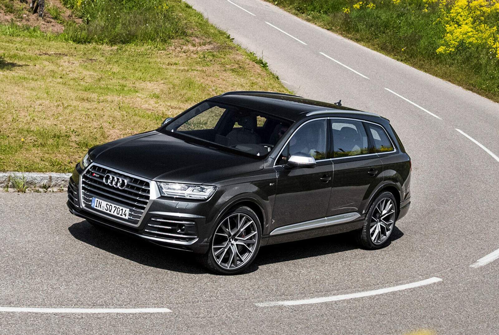

Das dicke SUV Audi SQ7 stößt laut NEFZ 189 g CO2 pro km aus, nach der WLTP-Messung des ADAC sind es 227 g Das dicke SUV Audi SQ7 stößt laut NEFZ 189 g CO2 pro km aus, nach der WLTP-Messung des ADAC sind es 227 g Quelle: Audi Die Annahme, dass großvolumige Motoren nach WLTP günstiger werden als derzeit nach NEFZ, stützen die ADAC-Daten nicht. Allerdings wurden bislang nur zwei größere Diesel getestet. In der Theorie sollten sie profitieren: Beim WLTP wird dynamischer beschleunigt als beim NEFZ. Die Endgeschwindigkeit liegt bei 130 km/h, während Autos auf dem NEFZ-Prüfstand maximal 120 km/h erreichen. Die Durchschnittsgeschwindigkeit steigt von 33,4 km/h auf 47 km/h, der neue Zyklus ist um zehn Minuten länger (30 statt 20 Minuten). Allerdings sinkt die Standzeit von 25 Prozent auf 13 Prozent.
