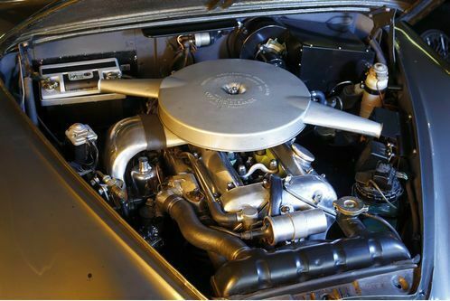

Ventilspiel, Steuerzeiten, Zündung und Vergaser
Was der Jaguar Mk II-Besitzer unbedingt im Auge behalten sollte sind laut Kranz das Ventilspiel, die Steuerzeiten, die Zündung und die Vergaser. Auf falsche Einstellungen reagiert der Jaguar-Motor empfindlich. Das Repertoire möglicher Schäden reicht von krummen Ventilen bis hin zu Löchern im Kolben, und so mancher Schaden könnte vermieden werden, wenn der Mechaniker sich exakt an den Vorgaben des Jaguar Mk II-Handbuchs orientieren würde.

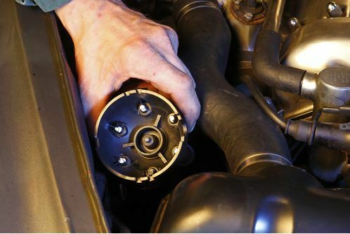

Der Keilriemenwechsel oder ein Ölwechsel sind beim Jaguar Mk II kein Hexenwerk. Ein Austausch des Unterbrecherkontakts und die Zündungseinstellung ebenfalls nicht, sofern der Wagen bisher stets gepflegt wurde. Wenn aber uralte, brüchige Zündkabel, eine marode Verteilerkappe oder eine ausgeschlagene Verteilerwelle zum Vorschein kommen, wird es etwas teuer. Kostspielig ist auf jeden Fall das Einstellen der Ventile, weil dazu beim Jaguar Mk II die beiden Nockenwellen auszubauen sind. Für diese Arbeit sollte der Kunde 600 Euro oder mehr einplanen.
Ein Wechsel der oberen und unteren Steuerkette fällt außerhalb einer kompletten Motorüberholung bei den Jaguar Mk II selten an. Für die Solex-Vergaser des Typs 2.4 ist die Teileversorgung nicht besonders gut. Grundsätzlich gilt, dass die nicht so beliebten und daher günstiger zu bekommenden Jaguar Mk II 2.4 oft in einem schlechteren Pflegezustand sind, weil weniger in diese Exemplare investiert wird.
