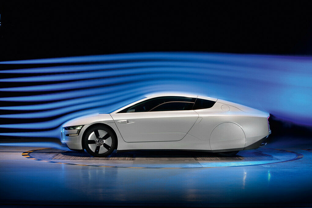

Der VW XL1: 1,15 Meter flach, unterbietet der Aerodynamik-Meister die meisten Sportwagen an Höhe. Der VW XL1: 1,15 Meter flach, unterbietet der Aerodynamik-Meister die meisten Sportwagen an Höhe. Quelle: Volkswagen

So wird es das Ein-Liter-Auto leider wieder nur auf dem Prüfstand geben. Die Leistung der Ingenieure soll dies aber nicht schmälern. Alles an diesem Auto ordnet sich der Effizienz unter. Mit einem Luftwiderstandsbeiwert von Cw 0,189 wird der XL1 das aerodynamischste Serienfahrzeug überhaupt.
