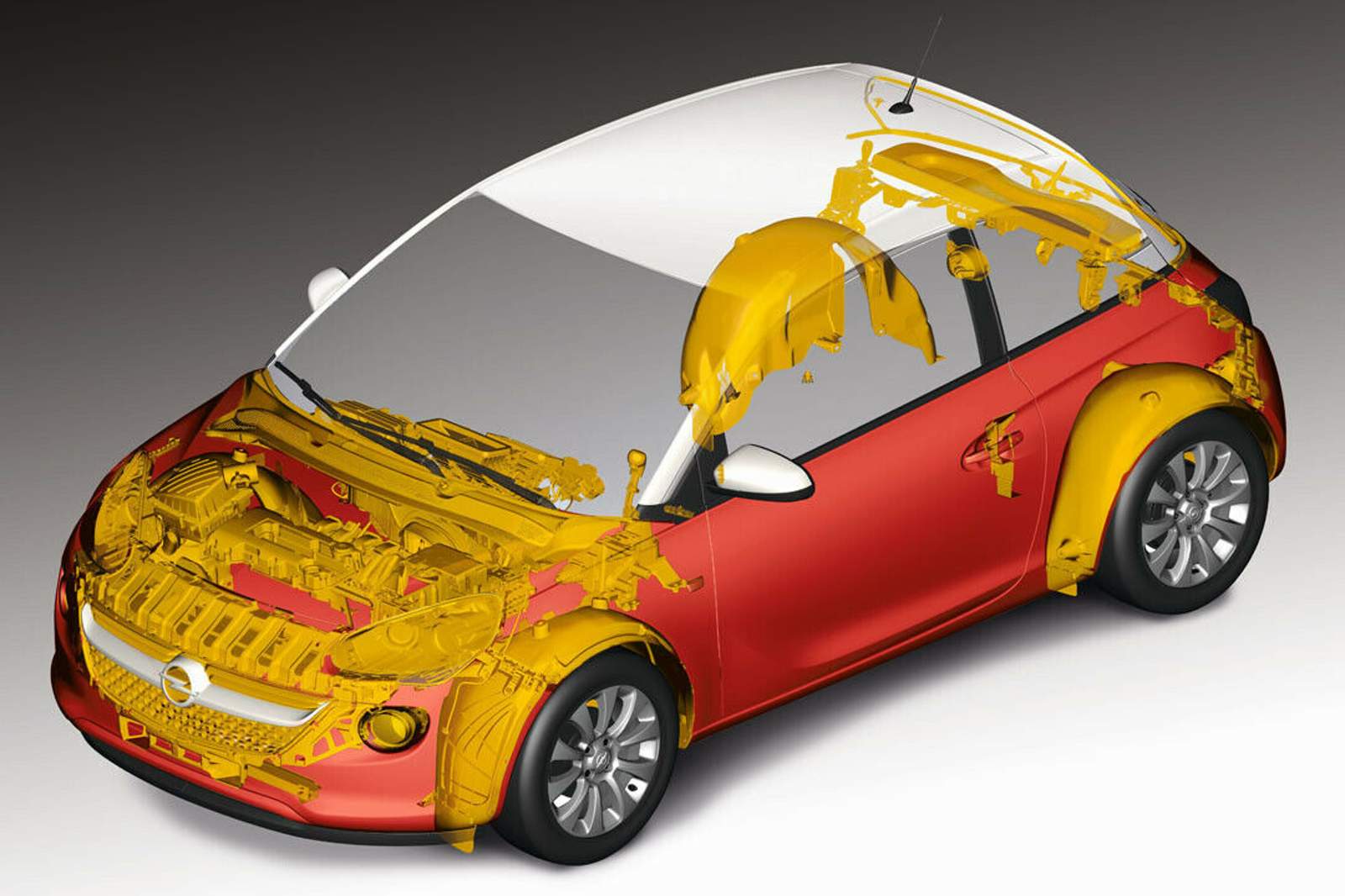

Beim Opel Adam bestehen 170 Teile aus recycelten Kunststoffen Beim Opel Adam bestehen 170 Teile aus recycelten Kunststoffen Quelle: picture alliance / dpa

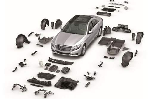

Ein Beispiel dafür ist Daimler: Bei Mercedes haben fast alle schwarzen Kunststoffteile der Außenhaut ein Vorleben. Die Radläufe beispielsweise bestehen überwiegend aus ehemaligen Stoßfängern. "Die werden als Altteile aus den Werkstätten eingesammelt und zu Mahlgut verarbeitet", sagt Anita Engler, bei Daimler verantwortlich für umweltgerechte Produktentwicklung. Zum Teil kommen noch Plastikschnipsel von Flaschendeckeln oder Gehäuse von Starterbatterien hinzu.

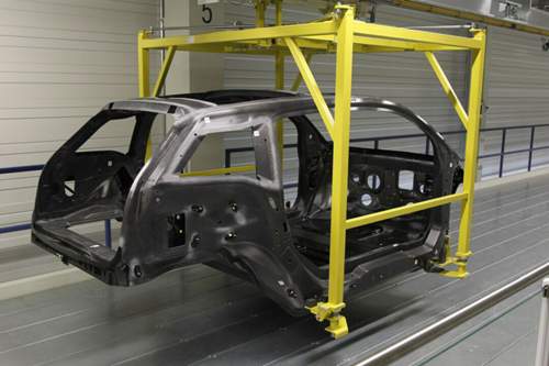

Ein Großteil der Karosserie-Struktur des BMW i3 besteht aus Carbon. Dessen Recycling ist recht aufwendig Ein Großteil der Karosserie-Struktur des BMW i3 besteht aus Carbon. Dessen Recycling ist recht aufwendig Quelle: picture alliance / dpa Beim Elektroauto BMW i3 etwa bestehen rund 25 Prozent der thermoplastischen Kunststoffe aus Rezyklaten, erläutert Steffen Aumann, Leiter Recycling bei der BMW Group. Auch Teile der Sitzbezüge werden aus alten Plastikflaschen hergestellt. Opel spricht beim Kleinwagen Adam von 170 Komponenten, die aus Kunststoffen mit Vorgeschichte gefertigt wurden. Und Daimler gibt das Gewicht der Bauteile aus wiederverwerteten Kunststoffen in der aktuellen Mercedes S-Klasse mit 49,7 Kilogramm an. Das seien 134 Prozent mehr als in der Vorgängergeneration, sagt Engler.

Fast alle schwarzen Kunststoffteile der Außenhaut der Mercedes S-Klasse sind aus recycelten Stoffen Fast alle schwarzen Kunststoffteile der Außenhaut der Mercedes S-Klasse sind aus recycelten Stoffen Quelle: picture alliance / dpa Wiederverwertbare Stoffe können unter Umständen sogar neuer Ware überlegen sein, wie man bei Opel festgestellt hat. Dort schätzt man unter anderem, dass sie weniger zu Maß- und Formveränderungen neigen. So werden beim Adam Scheinwerfergehäuse, Stoßfängerbefestigungen oder der Wasserabweiser zwischen Motorraum und Spritzwand aus recycelten Kunststoffen hergestellt. Auch das Saugrohr des Motors, das immerhin Temperaturen zwischen 40 Grad minus und 200 Grad überstehen muss.

Bei der Elektromobilität gewinnt auch Carbon zunehmend an Bedeutung. "Immer, wenn Sie Metall ersetzen, ist das eine gewisse Herausforderung", sagt Steffen Aumann von BMW. Der Verbundstoff Carbon wird aus Fasermatten hergestellt, die mit Harz getränkt und gebacken werden. "Für das Recycling muss man das Harz von der Faser trennen und kann dann wieder neues Material daraus herstellen." Der Aufwand ist vergleichsweise hoch. Doch das Leichtbaupotenzial von Carbon macht eine Wiederverwertung lohnenswert. Schon jetzt werde in der Produktion recycelt. "Verschnittreste werden zum Beispiel im Dach eingesetzt", sagt Aumann. Doch die eingesetzten Mengen an Carbon seien derzeit noch so gering, dass Recycling eine untergeordnete Rolle spiele.

Der Wasserabweiser im Motorraum des Opel Adam wird aus Deckeln von Getränkeflaschen hergestellt Der Wasserabweiser im Motorraum des Opel Adam wird aus Deckeln von Getränkeflaschen hergestellt Quelle: picture alliance / dpa Unbegrenzt können recycelte Materialien im Autobau nicht eingesetzt werden. "Crash-Strukturen etwa oder Bauteile, die mit dem Airbag in Zusammenhang stehen, werden nicht aus Rezyklat hergestellt", sagt Anita Engler von Daimler. Die Materialien weisen eine etwas größere Streuung beim Schwingungsverhalten und der Reißdehnung auf, was über die Zugabe von Additiven ausgeglichen oder bei der Produktionsanlage des Bauteils berücksichtigt werden muss, wie Engler erläutert. Deshalb eignen sie sich nach Auffassung von Daimler nicht für sicherheitsrelevante Bauteile.
