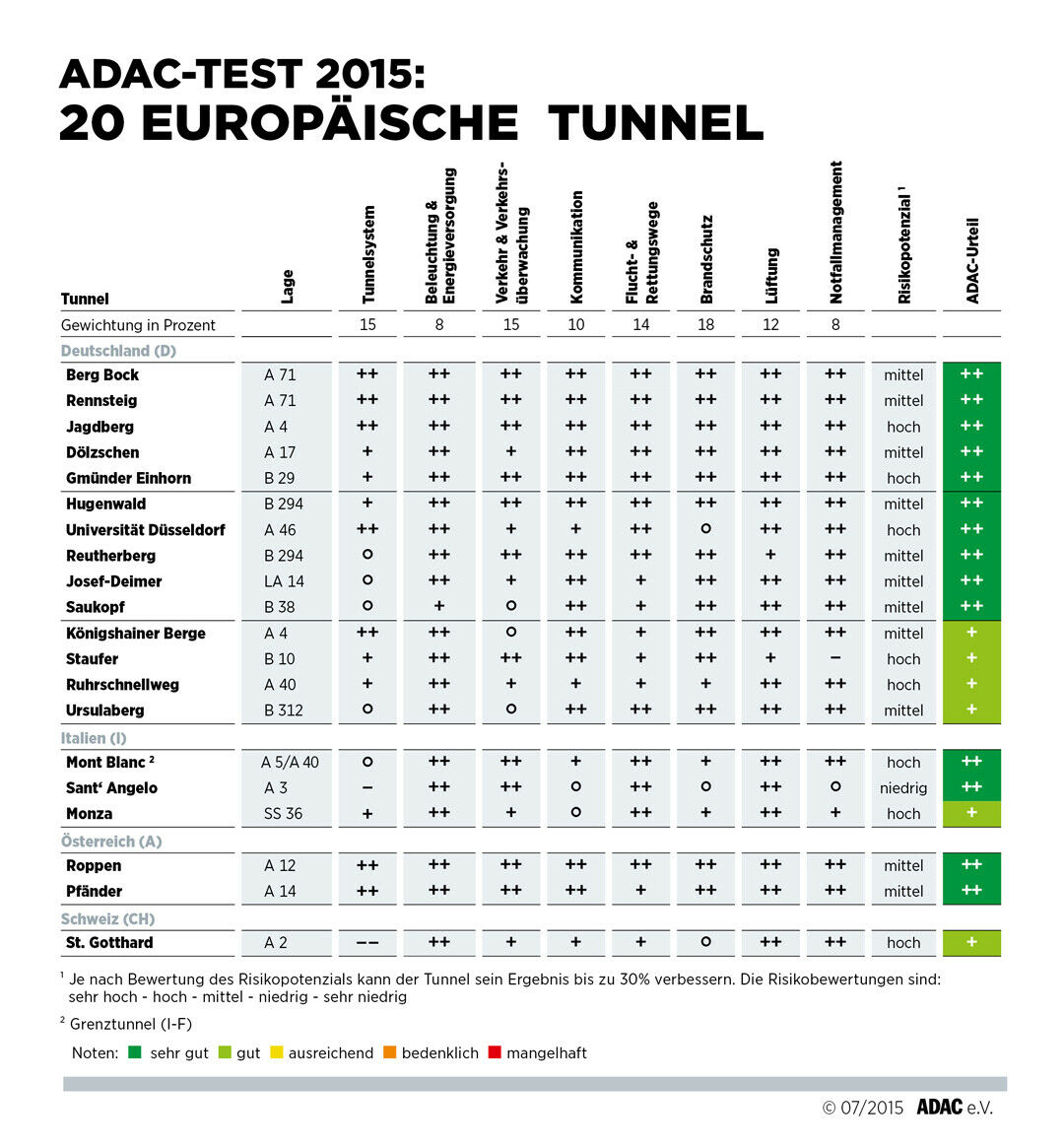

Der ADAC hat insgesamt 20 Tunnel untersucht. 14 Röhren schnitten mit dem Urteil "sehr gut", die übrigen sechs mit "gut" ab Der ADAC hat insgesamt 20 Tunnel untersucht. 14 Röhren schnitten mit dem Urteil "sehr gut", die übrigen sechs mit "gut" ab Quelle: ADAC
München - Europas Tunnel sind sehr sicher geworden. Beim neuesten ADAC-Tunneltest bewerteten die Fachleute 14 von 20 Röhren mit "sehr gut", alle übrigen schnitten "gut" ab. "Das ist das beste Ergebnis in der Geschichte des ADAC-Tunneltests", sagte der ADAC-Vizepräsident für Verkehr, Ulrich Klaus Becker, am Mittwoch in München. Die Tests hatten 1999 begonnen. Die neueste Untersuchung sei so gut, dass der Autoclub bis auf weiteres keine Tests mehr vornehmen werde. "Der ADAC hat seine Aufgabe als Verbraucherschützer ernst genommen."

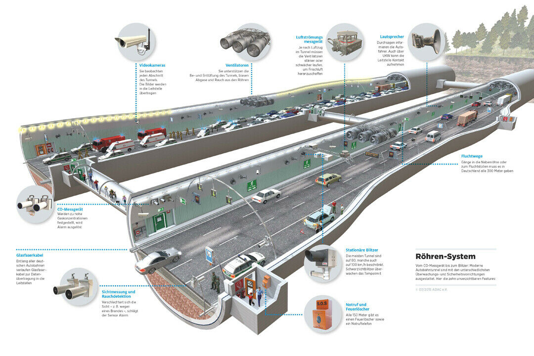

Der ADAC prüfte bei seinen Tests unter anderem Brandschutz, Lüftung, Beleuchtung sowie Flucht- und Rettungswege. Am besten schnitt der deutsche Tunnel Berg Bock auf der A71 Erfurt-Schweinfurt bei Suhl in Thüringen ab. Schlusslicht wurde - aber immer noch mit Note "gut" - der Schweizer Gotthard-Tunnel auf der A2 Basel-Chiasso. Größtes Manko des mit fast 17 Kilometern längsten der getesteten Tunnel: Er hat nur eine Röhre - und darin gibt es Gegenverkehr. Ein großer Lkw-Anteil bei einer Verkehrsbelastung von rund 17.500 Fahrzeugen pro Tag und die langen Steigungen vor dem Tunnel trügen zu einem potenziell hohen Risiko bei, hieß es.
Der ADAC hat seit 1999 annähernd 400 Tunnel in 21 europäischen Ländern getestet - die Ergebnisse hätten sich seitdem kontinuierlich verbessert. Das erste Jahr ohne negative Ergebnisse war 2009.
