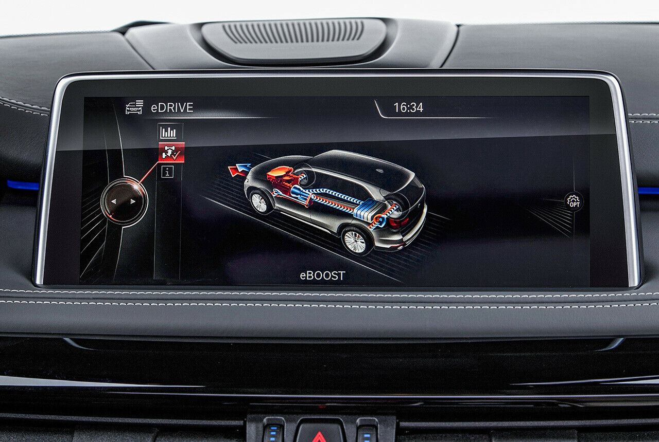

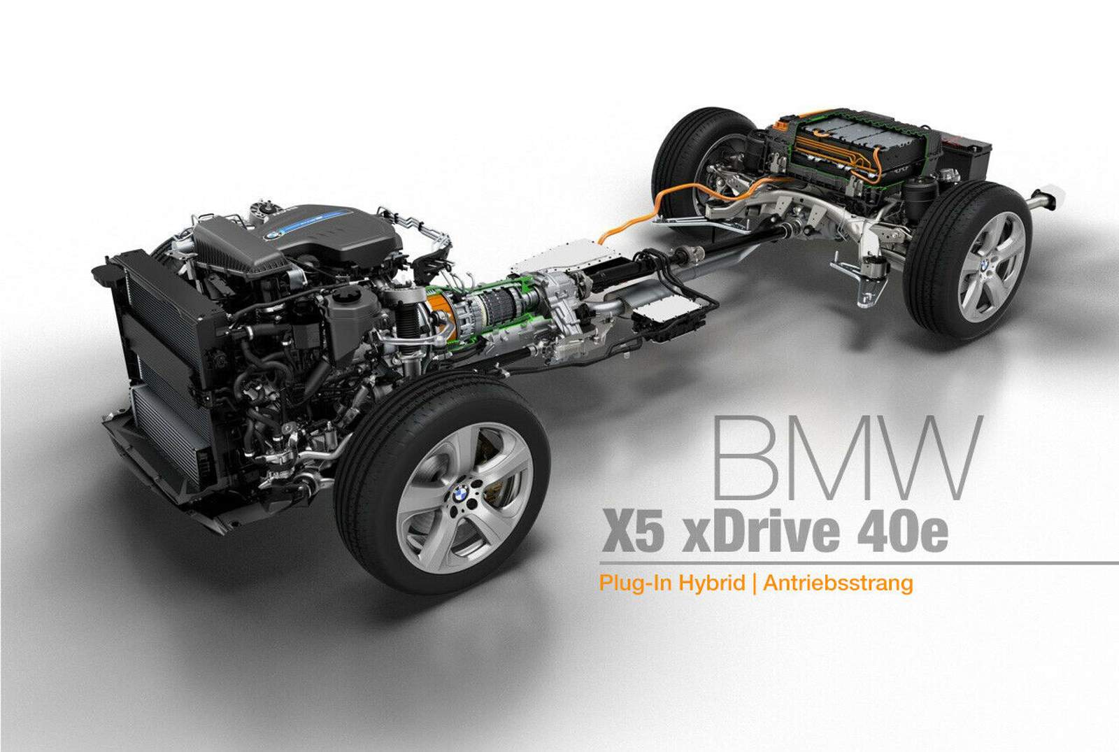

Kleiner Drehzahlmesser, großes Belastungs-Instrument: Das Cockpit des Q7 Kleiner Drehzahlmesser, großes Belastungs-Instrument: Das Cockpit des Q7 Quelle: Audi Beide Blech-Boliden arbeiten mit ähnlicher Technik. Serien-Versionen der SUV stellen jeweils die Basis. Anstelle eines Drehmomentwandlers sitzt ein Elektromotor in der Getriebeglocke. Der kann Strom rekuperieren, den Verbrenner unterstützen oder das Auto allein antreiben. Beide Hersteller platzieren die Batteriepakete über und hinter der Hinterachse, die Kabellage verläuft im Fahrzeugboden.
Audi und BMW setzen auf klassischen Allrad-Antrieb: Die Motoren in X5 und Q7 treiben alle vier Räder per Kardan- und Antriebswellen an. Eine Version mit elektrischer Kardanwelle, also Verbrenner vorn und Stromer hinten, gibt es nicht. Abseits der groben Struktur enden die Gemeinsamkeiten.
Wie die meisten Hersteller installiert BMW im Plug-In-X5 einen Benzinmotor: Zwischen den vorderen Domen hängt ein 2,0-Liter-Vierzylinder („N20“) mit 245 PS. Der Elektromotor unterstützt mit bis zu 83 Kilowatt. Spitzenleistung und –drehmoment stehen bei unterschiedlichen Drehzahlen an – das ergibt eine Systemleistung von 313 PS sowie 450 Newtonmeter Drehmoment.

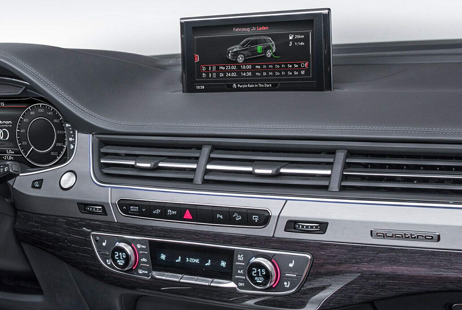

Ein Display auf dem Armaturenbrett des Q7 zeigt Informationen zum Ladezustand an Ein Display auf dem Armaturenbrett des Q7 zeigt Informationen zum Ladezustand an Quelle: Audi Zu den Preisen für die Plug-In-SUV sagen beide Hersteller noch nichts. Wahrscheinlich liegt der X5 xDrive 40E auf dem Niveau eines X5 40d. Der kostet derzeit rund 66.000 Euro. Im Herbst 2015 will BMW die ersten Fahrzeuge ausliefern.
