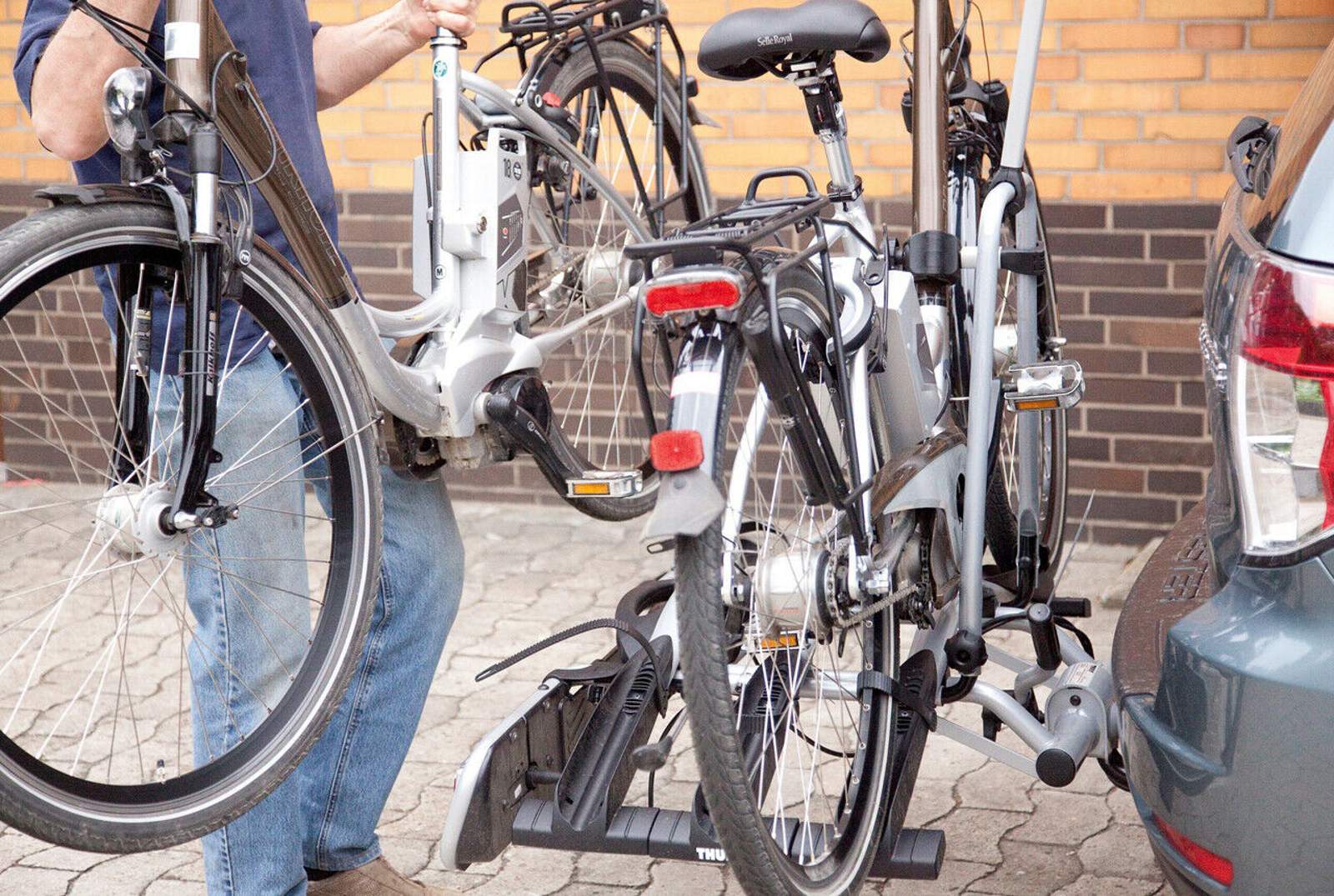

Die gängigen Systeme sind Dachträger, Heckklappenträger und Kupplungsträger. "Jedes System hat seine Stärken und Schwächen", sagt Günther Kahlert vom Tüv Süd. Er bevorzugt den Fahrradträger auf der Anhängerkupplung. "Der ist zwar teuer, aber man kann die Räder bequem auf- und abladen." Vor allem für schwere Pedelecs und E-Bikes sei dieses System praktisch. Sofern der Träger abklappbar ist, bleibe der Zugang zum Kofferraum möglich. Nachteile: Einparksysteme funktionieren gegebenenfalls nicht mehr, und natürlich muss eine Anhängerkupplung vorhanden sein.

Gerade für schwerere Räder wie Pedelecs eignen sich Fahrradträger für die Anhängerkupplung Gerade für schwerere Räder wie Pedelecs eignen sich Fahrradträger für die Anhängerkupplung Quelle: picture alliance / dpa
Vorsicht bei E-Bikes
Doch nicht nur der Trägertyp ist wichtig. "Der Radträger muss geprüft und mit dem Grundträger kompatibel sein", sagt Kahlert. Deshalb raten die Experten, sich vor dem Kauf umfassend von einem Fachhändler beraten zu lassen. "Im Idealfall lässt sich die Montage eines Systems bereits im Laden ausprobieren", sagt Boos. Der Käufer sollte sich vorher darüber im Klaren sein, wie viele Räder er transportieren möchte. Außerdem sollte er das Einzel- und Gesamtgewicht seiner Bikes kennen. Für Pedelecs und E-Bikes scheiden Dachträger oft aus: Mit einem Gewicht zwischen 25 und 35 Kilogramm lassen sie sich nur mühsam aufs Dach wuchten. Durch das hohe Gewicht ändere sich auch das Fahrverhalten, weil sich der Schwerpunkt nach oben verlagert.

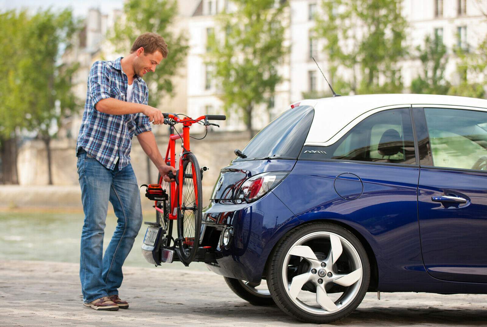

Opel-Modelle mit integriertem Fahrradträger
Der Kleinwagen Opel Adam kann optional mit einem ausziehbaren Fahrradträger bestellt werden Der Kleinwagen Opel Adam kann optional mit einem ausziehbaren Fahrradträger bestellt werden Quelle: picture alliance / dpa
Bei neueren Modellen ist die Montage eines Heckklappenträgers häufig gar nicht möglich, wenn die Heckklappe aus Glas besteht und die Spaltmaße zu gering ausfallen. Opel bietet bei einigen Modellen wie Corsa oder Zafira Tourer den Flexfix-Fahrradträger. Der ist im Stoßfänger integriert und wird bei Bedarf ausgezogen. Vorteil: einfache Handhabung, leichtes Be- und Entladen und ein geringer Mehrverbrauch. Nachteil: ein Preis von rund 650 Euro.
