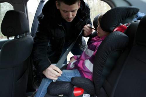

3) Falsch angeschnallt
„Oft wird der Hosenträgergurt nicht auf die Schulterhöhe eingestellt oder sitzt zu locker“, sagt ADAC-Techniker Ratzek. Wird der Sitz mittels Fahrzeuggurt gesichert, werde mitunter vergessen, den Gurt durch die Klemmen am Sitz zu führen. Dann verläuft er womöglich im Halsbereich.
Wenn Eltern den Kindern erlauben, den zu hoch eingestellten Schultergurt unter die Achseln zu nehmen, erhöhe das beim Crash das Verletzungsrisiko im Brustkorbbereich. Auch über dicke Jacken geführte Gurte schützen schlechter. Ungenügenden Halt habe das Kind vor allem, wenn der Beckengurt nicht eng am Körper verlaufe. „Eine straffe Gurtführung ist das A und O“, mahnt Unfallforscher Brockmann.

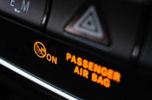

6) Airbag-Deaktivierung vergessen
Wenn vorn eine Babyschale montiert ist, muss der Beifahrer-Airbag deaktiviert werden Wenn vorn eine Babyschale montiert ist, muss der Beifahrer-Airbag deaktiviert werden Quelle: dpa/Picture Alliance
Manche Eltern versuchen, die Babyschale irgendwie in Fahrtrichtung anzuschnallen. Ein anderes typisches Versäumnis: den Beifahrerairbag nicht zu deaktivieren, wenn das Baby vorn mitfährt. Dann wird der Lebensretter zur tödlichen Gefahr: Bläst er sich bei Unfällen in Sekundenschnelle mit Wucht auf, schleudert er die Babyschale samt Kind gegen den Sitz. Das Baby kann schwere Kopf- und Nackenverletzungen erleiden.
