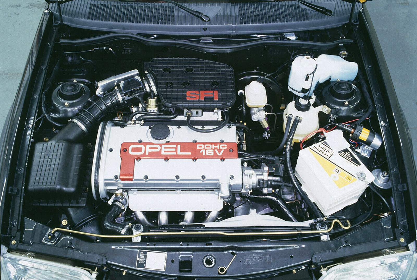

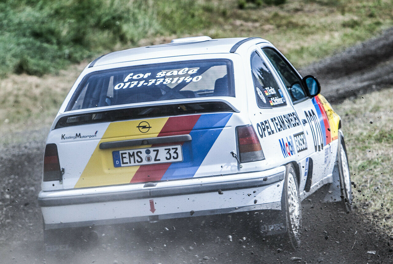

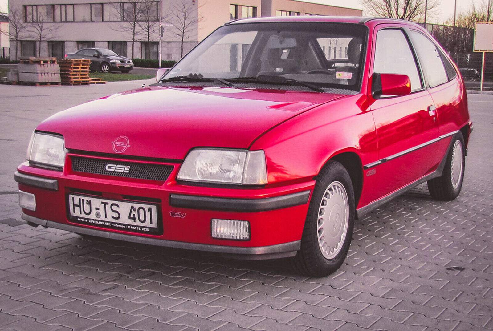

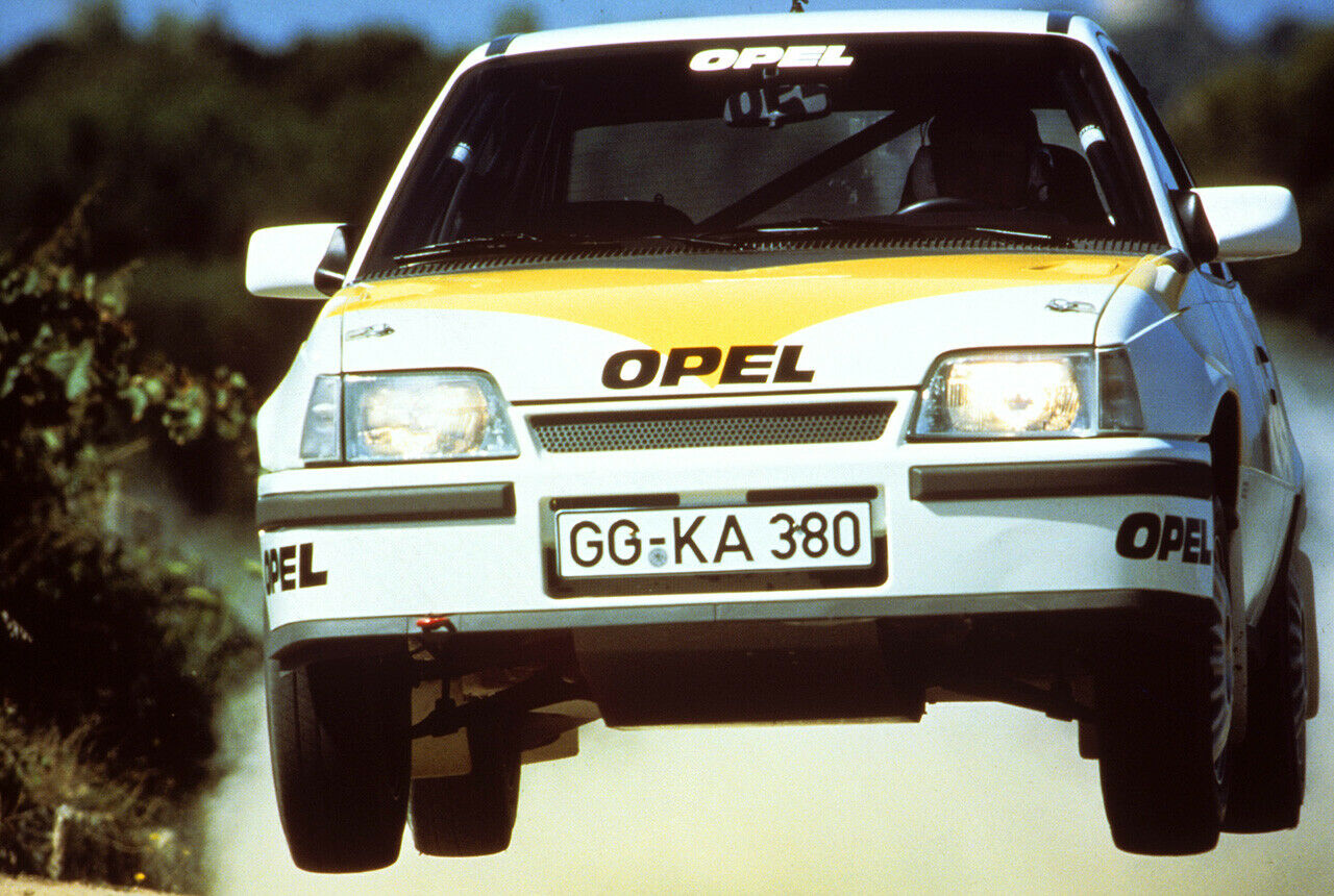

Nun, es kommt auf das Spezialbesteck an. Bei dem kleinen, aber zornigen Opel Kadett E von Thomas Niewalda wären dies: ein Zweiliter-Vierzylindermotor (Motorcode C20XE) mit vier Ventilen pro Zylinder, zwei obenliegenden Nockenwellen (DOHC) und einem mittleren Arbeitsdruck von hervorragenden 12 bar. Macht 150 PS bei 6.000 Umdrehungen pro Minute. So geht der unscheinbare E-Kadett „fast schon turbomäßig“ ab, schwärmt Niewalda, „allerdings ohne irgendwelche Löcher“.

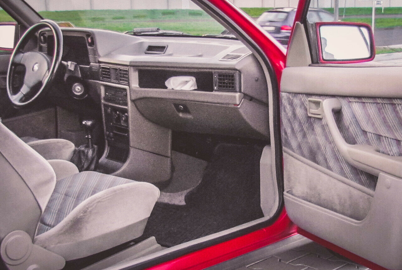

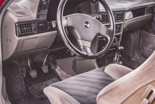

Opel Kadett GSI: Cockpit Opel Kadett GSI: Cockpit Quelle: Haiko Prengel Niewalda ist passionierter Amateur-Rennfahrer und Besitzer von zwei Ferrari. Er besitzt auch jenen Opel Kadett GSi 16V und denkt gar nicht daran, ihn abzugeben. Denn dessen 150 PS mögen heutzutage nichts Besonderes mehr sein. Vor 30 Jahren war das enorm viel, insbesondere in der Kompaktklasse. Dort fuhr der Opel Kadett ab 1987 vielen Konkurrenten davon.

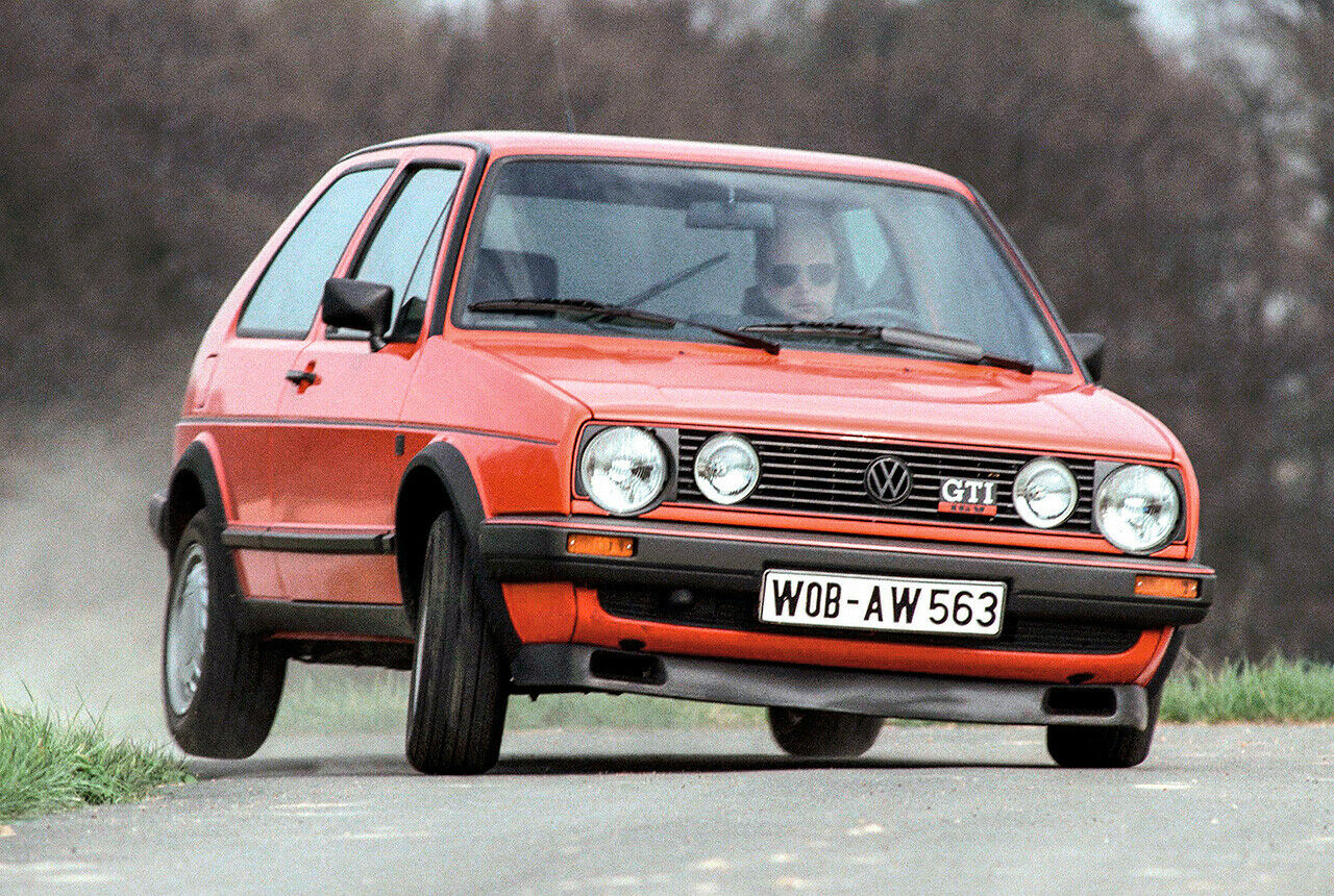

Damals stellte Opel den Kadett GSi 16V auf der IAA in Frankfurt am Main vor. Der VW Golf GTI 16V war schon ein Jahr früher auf den Markt gekommen, hatte mit seinen 139 PS (Motorcode „KR“, später als „PL“ mit Kat: 129 PS) im Duell mit dem Erzrivalen aus Rüsselsheim aber das Nachsehen.

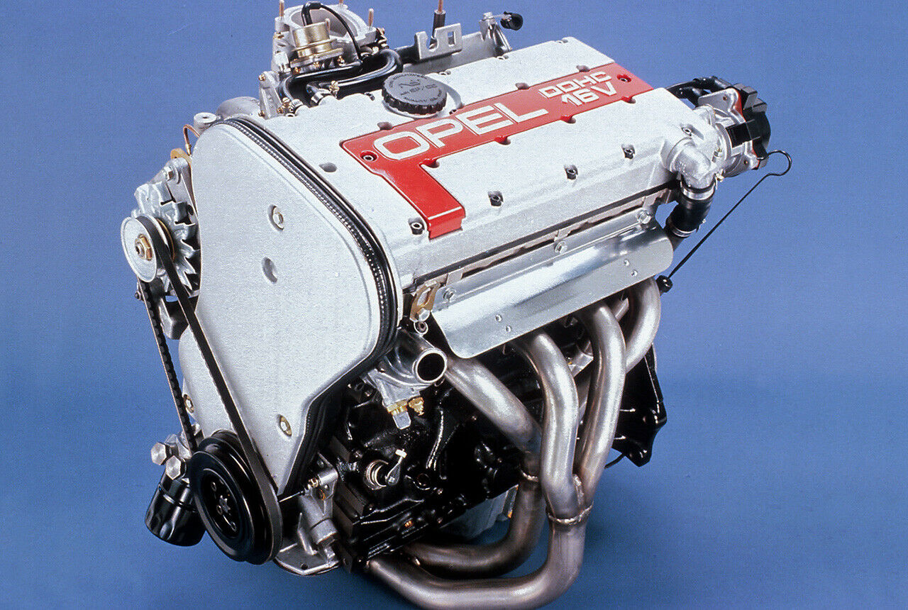

Das Kürzel 16V stand für eine wichtige Neuerung: Erstmals wurden in Großserienfahrzeugen Motoren mit äußerst effizienter Vierventiltechnik eingebaut. Und zwar nicht von irgendeiner Tunerschmiede, sondern ab Werk.

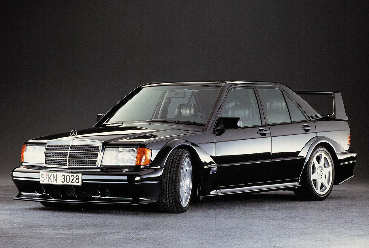

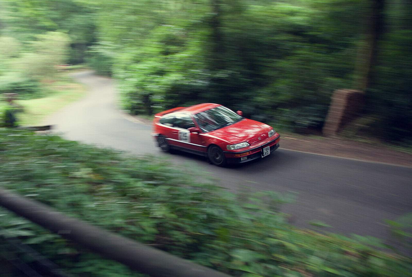

Zu den Pionieren gehörte Daimler-Benz. Der Hersteller präsentierte bereits 1983 den 190 E 2.3-16, einen besonders „bösen kleinen Benz“ („Auto Bild Klassik“) mit strammen 185 PS. Honda pflanzte dem CRX einen leistungsstarken 1,6-Liter-Motor mit 16 Ventilen ein. Und auch bei Porsche gingen mit dem 944 S Vierventiler in Serie.

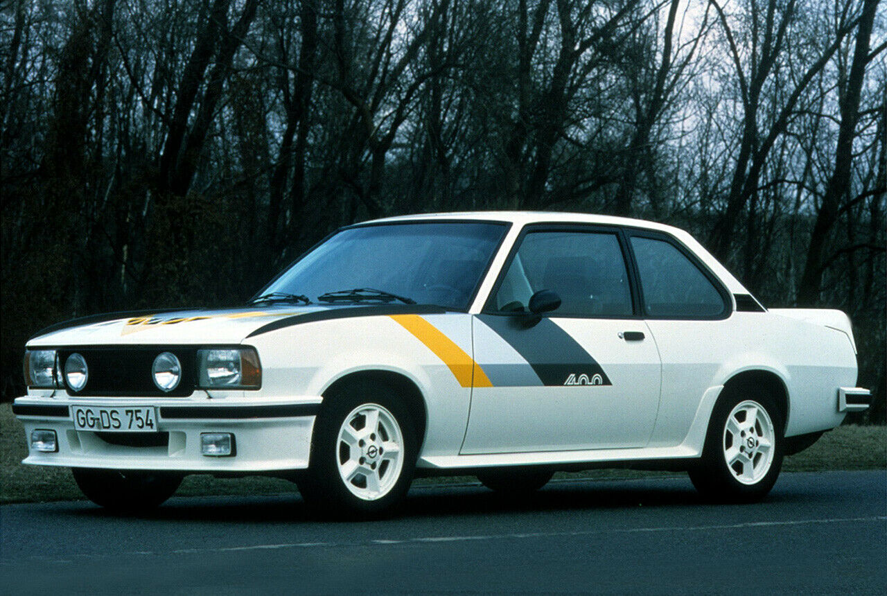

Die Technik stammte aus dem Rennsport. Insbesondere Opel war damals noch sehr aktiv im Motorsport. 1982 gewann Walter Röhrl mit einem Opel Ascona 400 die Rallye-Weltmeisterschaft mit einem 2,4-Liter-Vierventil-Motor (ca. 270 PS, 0-100 km/h: 6,5 s). In dem zusammen mit der britischen Motorenschmiede Cosworth entwickelten Aggregat steuerten zwei oben liegende Nockenwellen 16 Ventile an.
Doch es sollte noch fünf Jahre dauern, bis die Rüsselsheimer im Kadett E dann erstmals einem eigenen Großserienmodell einen Vierventilmotor einpflanzten. Renn-Performance wurde praktisch demokratisiert.

Sechzehnvau erlaubte viel Leistung in engen Motorrräumen: Blick in den Motorrraum des Kadett GSI Sechzehnvau erlaubte viel Leistung in engen Motorrräumen: Blick in den Motorrraum des Kadett GSI Quelle: Opel Wegen der knappen Platzverhältnisse im Motorraum war die klassische Leistungserhöhung durch den Einbau längerer Reihensechszylinder nicht möglich. Also ließen sich die Ingenieure etwas Neues einfallen: Statt einer pflanzten sie dem Zylinderkopf zwei Nockenwellen ein, von denen eine die Auslass- und die andere die Einlassventile steuert. Zwei kleine Ventile lassen mehr Luft in den Brennraum als ein großes. Außerdem sind sie leichter und kleiner, also bei schnellen Bewegungen stabil.
Mehr Leistung, saubereres Abgas
Die Vorteile: mehr Leistung durch höhere Drehzahlen des Motors. Dazu wird ein größerer Drehzahlbereich nutzbar, verbunden mit einem höheren Drehmoment. Positiver Nebeneffekt: Das Abgasverhalten verbessert sich. Vierventilmotoren arbeiten effizienter, also sauberer. Aber die Autofahrer begeisterte natürlich vor allem die Power.

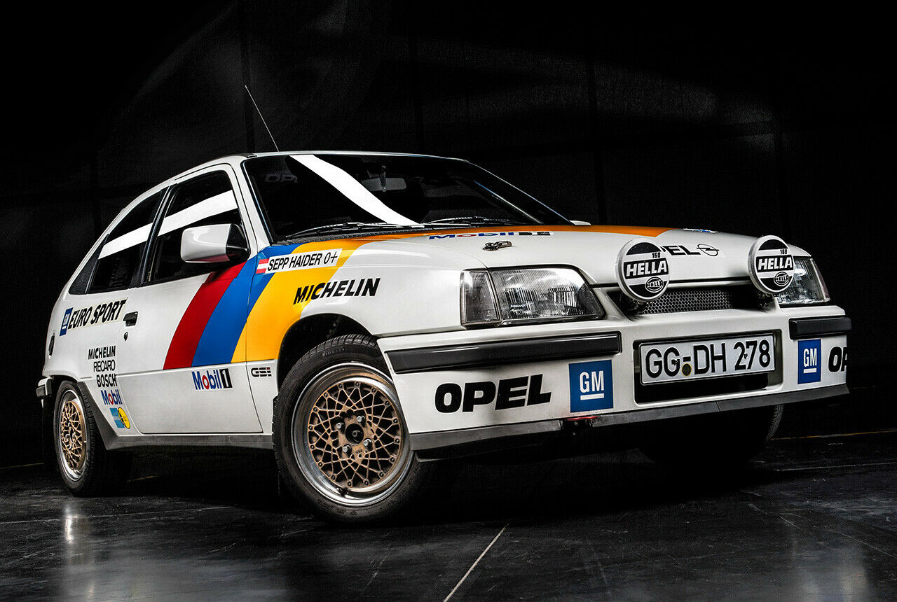

Kadett-Fahrer Thomas Niewalda kann das bestätigen. Seit den 1970er-Jahren fährt der Stammtischleiter der Alt-Opel IG im Main-Kinzig-Kreis Rennen und Rallyes. Der frontangetriebene Kadett E hat bei Fans klassischer Hecktriebler wie Commodore, Manta oder C-Kadett nicht den besten Ruf. Aber „Frontkratzer“ hin oder her, meint Niewalda. „Rallyes fahren kann man mit dem GSi 16V ganz hervorragend.“ Die Art der Leistungsentfaltung sei phänomenal. „Da hast Du am Berg jeden Moment Zug an der Kette.“
